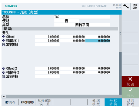

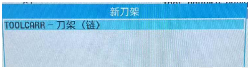

升级到4.9版本后,新建坐标转换的类型中,只能选择运动链的类型,没有典型类型可以选择。对于大多数OEM工程师是习惯使用典型类型,不擅长创建运动链和使用运动链的坐标转换。并且在补偿CYCLE800的误差上,修改运动链数据的步骤更为复杂,容易出错。
通过执行TOA变量的方式创建坐标转换,来调出典型类型的坐标转换

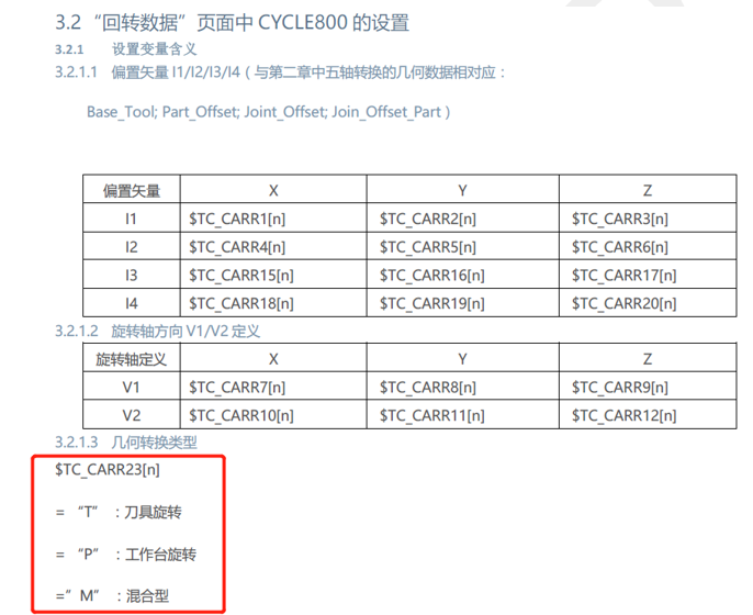

4.1      注意事项一
在使用TOA变量创建,需要根据机床类型,几何转换类型提前写入。后续改不了,只能通过变量更改。
回转头类型:$TC_CARR23[n]=”T”
转台类型:$TC_CARR23[n]=”P”
转头加转台类型:$TC_CARR23[n]=”M”
注:n=TC号,1=TC1;2=TC2

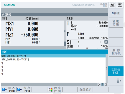

5.1     回转台类型
MDA中写入以下程序并执行。

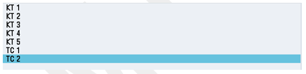

$TC_CARR23[2]=”T”                  ;TC2为摆头
$TC_CARR34[2]=”TC2”              ;TC2的名称为TC2
M17
执行前:

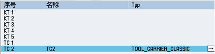

执行后:TC2已生成,并且为典型模式,格式为“T”类型

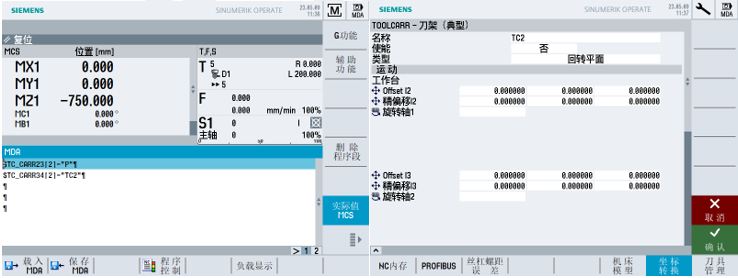

5.2     回转台类型
MDA中写入以下程序并执行。
$TC_CARR23[2]=”P”                  ;TC2为回转台
M17
执行后:TC2已生成,并且为典型模式,格式为“P”类型

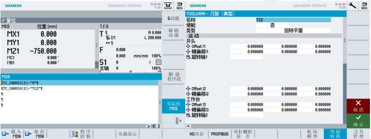

5.3     摆头加转台类型
MDA中写入以下程序并执行。
$TC_CARR23[2]=”M”                  ;TC2为摆头加转台
M17
执行后:TC2已生成,并且为典型模式,格式为“M”类型
