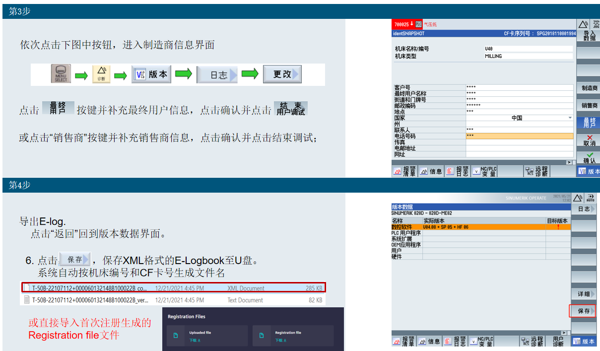

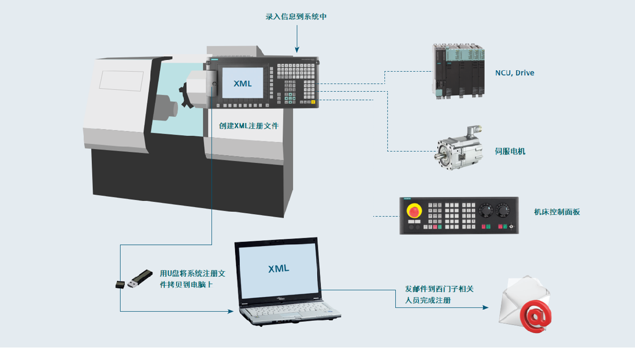

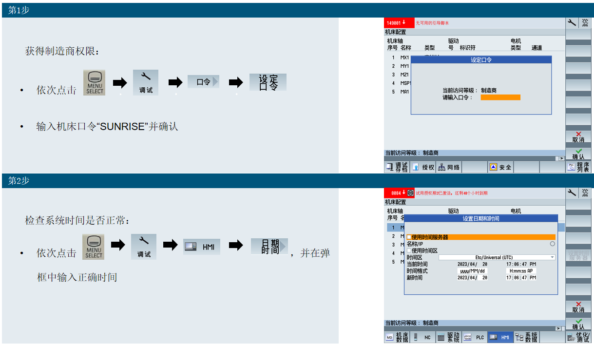

1.输入机床相关信息到系统中

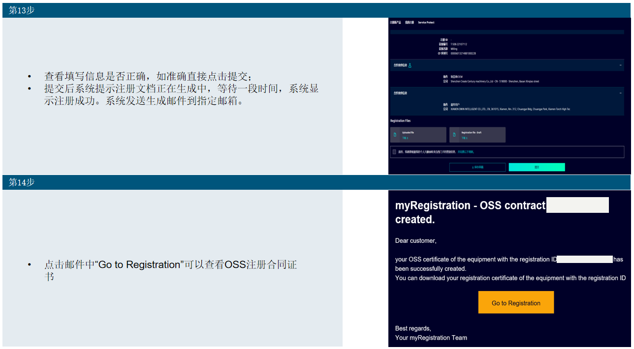

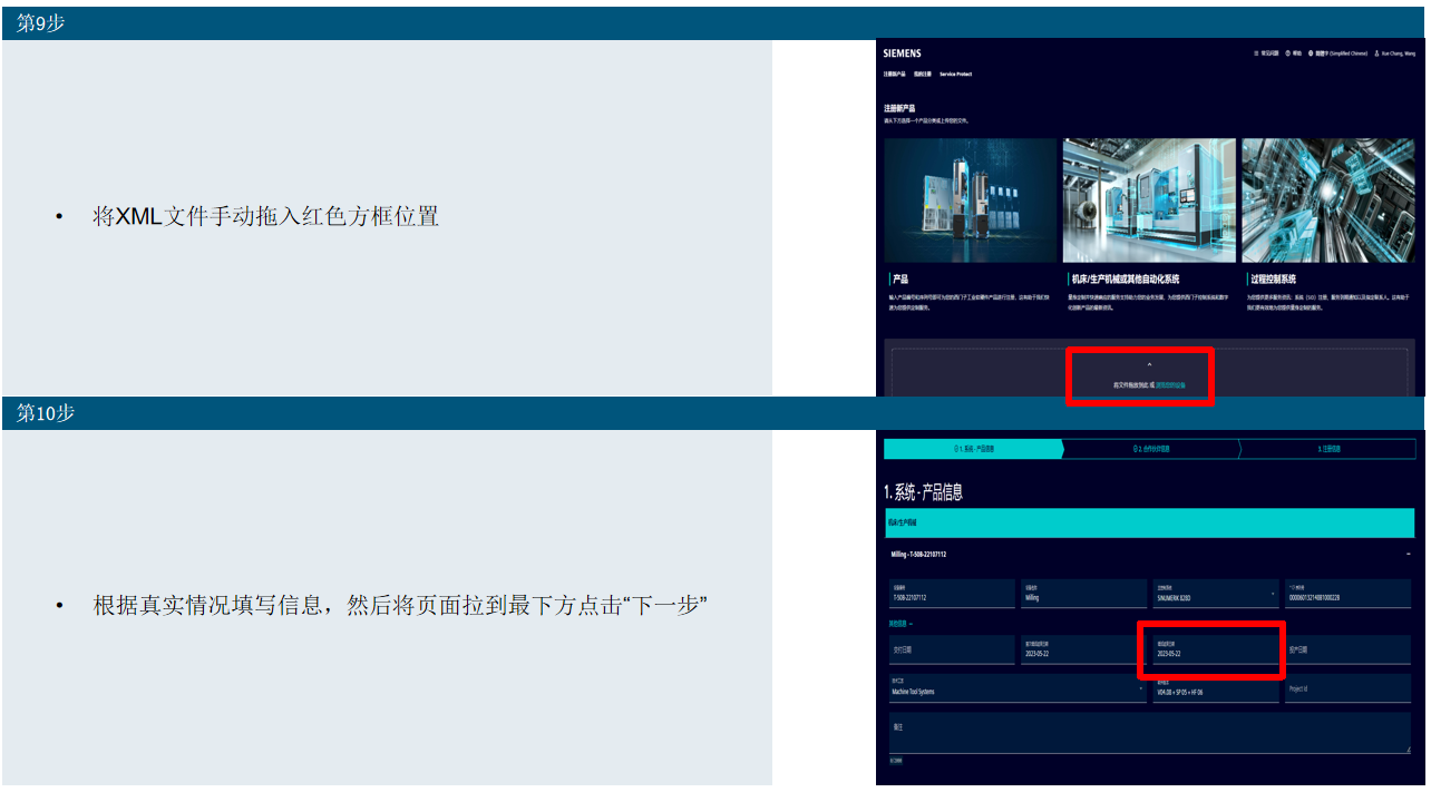

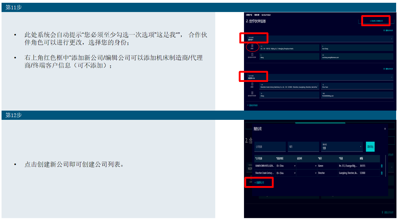

2.创建XML注册文
3.将该XML注册文件复制到U

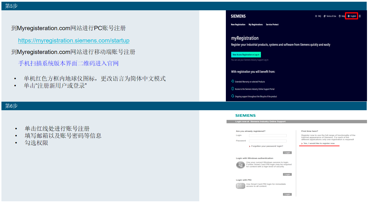

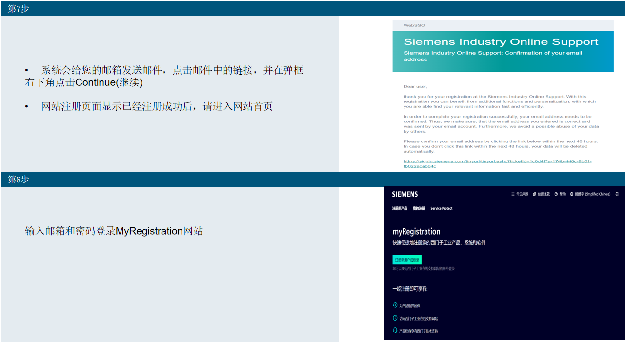

4.把该注册文件从U盘复制到电脑中,并上传到西门子注册网站中 样就完成了SINUMERIK 828D系统的全部注册过程。

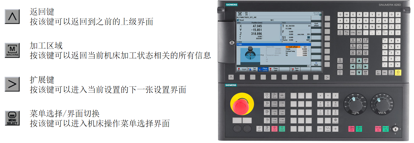

操作面板按键介绍
SINUMERIK 828D
由于您使用的系统版本和操作面板的不同,这些按键 (软键) 的位置可能不同,但是按键的外观都是一样的。以下
示例中我们使用的是SINUMERIK 828D竖直操作面板,软件版本是V4.9
