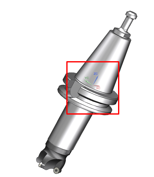

在UG中打开定义好的刀柄装配图档模型,此时的零件部件均为装配体,如图所示。(零件类型有:螺丝1、刀头、拉钉、刀柄-螺丝2、刀粒)
1.3 模型摆放位置
为了能让导出的刀柄刀具与CMVM中的机床主轴锥孔位置正确契合,此时模型摆放位置也有相关要求,刀柄矢量方向同机床主轴矢量方向,对应在CAD环境下工件坐标的Z+向,刀柄椎底端面需要与主轴端面贴合,此时刀柄椎底端面位置,对应在工件坐标的Z0位置,XY坐标在刀柄刀柄椎底端面的轴心位置。
设置好如上要素,然后将装配档导出为STEP格式,放置在CMVM的文件夹中,进行保存。

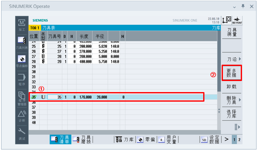

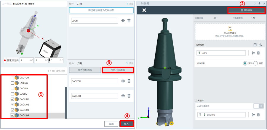

3.1 刀具清单列表中建立刀参
运行CMVM,显示机床操作界面,如图所示,在定义刀具界面中的刀具清单里新建刀具,根据刀具结构类型选择刀具类型,并对用模型参数进行设置。

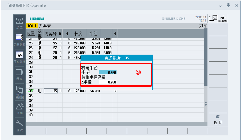

按步骤:1、新建刀具—2、建立铣刀—3、121带倒角的立铣刀—4、设置对应参数
(例如:刀长L=175MM、刀具直径D=52mm、圆角半径R=6mm)
(如上图所示)

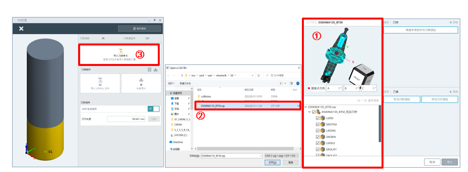

按步骤:1、点中刀具设置—2、选择要定义的刀具—3、点击详细保护
(如上图所示)
按步骤:1、导入刀具组单元—2、选择刀具STP放置的路径—3、确认模型在工作坐标的位置
(如上图所示)

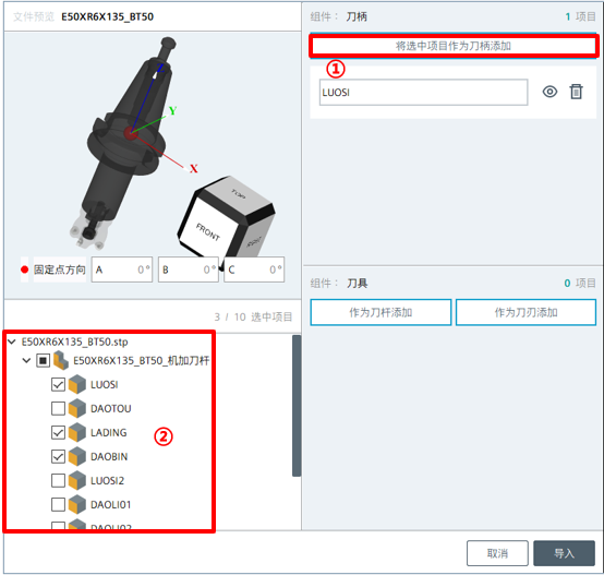

3.2 添加刀柄和刀杆
选择勾选与“刀柄”相关的子零件作为刀柄添加项,点击“将选中项目作为刀柄添加”(如上图装配链所示)

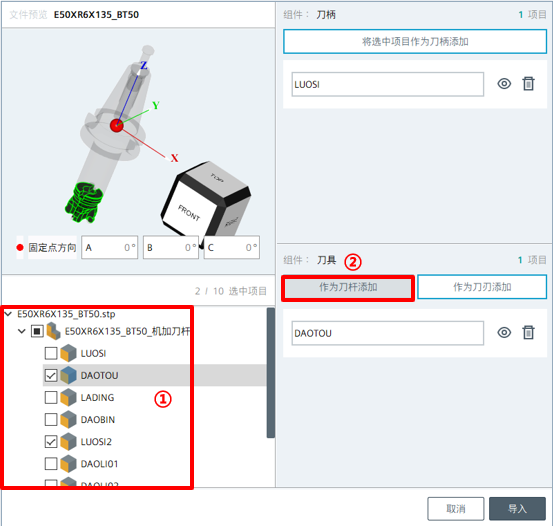

3.3 添加刀杆
选择勾选与“刀杆”相关的子零件作为刀杆添加项,点击“作为刀杆添加” (如上图装配链所示)
3.4    添加刀具
选择勾选与“刀刃”相关的子零件作为刀刃添加项,点击“作为刀刃添加”(如上图装配链所示)
最后进行“导入”模型—保存修改;

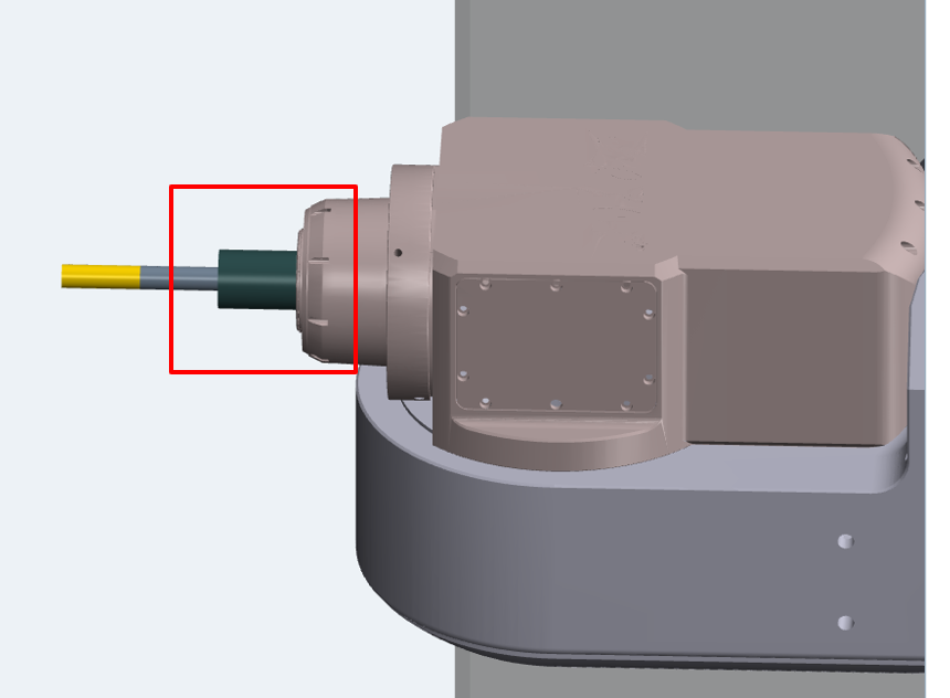

3.5 模型调用与应用
此时,实体刀柄就导入到刀库中,可执行M代码,机床按刀号换刀调用,做切削应用。
优点实体刀柄在实际工程应用中,可使数控仿真设置更加真实、更加符合实际情况,对特殊刀具(例如成型刀、镶嵌刀具)造成的过切进行精确分析、以及有效的检查刀柄、主轴与材料、夹具的碰撞与干涉。
