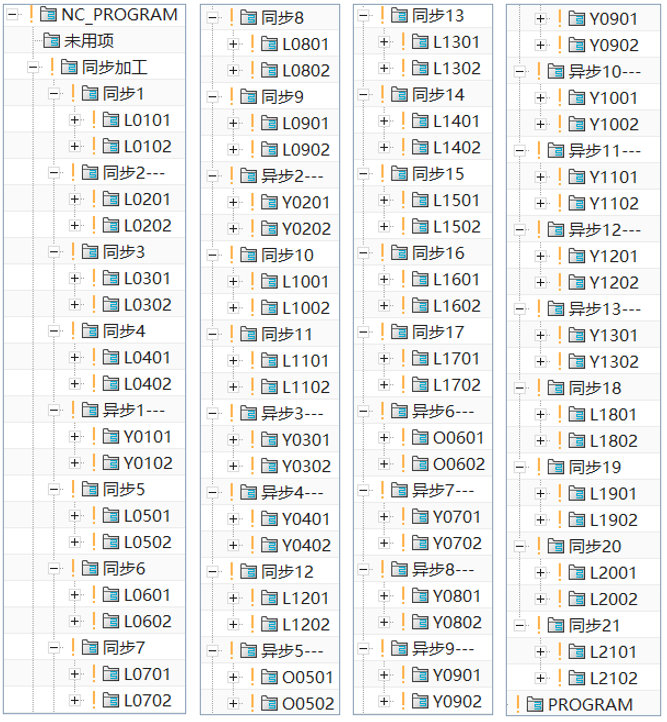

如下图所示,以后副车架结构为例编制的CAM程序工步结构如下:
1、同步、异步树次排序需要分明,对应子程序编号有序标记。(至于前缀定义不限,能区分即可)
同步加工程序,子程序前缀以“L”开头;
异步加工程序,子程序前缀以“Y”开头;
如:
L0101定义为:同步加工程序,第1段,通道1中使用,
L0102定义为:同步加工程序,第1段,通道2中使用,
L0201定义为:同步加工程序,第2段,通道1中使用,
Y0201定义为:异步加工程序,第2段,通道1中使用,
Y0202定义为:异步加工程序,第2段,通道2中使用,
2、同时输出工艺加工清单,具体明细栏目见如下表格(诸如:程序编号、程序号、加工坐标、程序段、刀号、加工刀具、刀长、转速、进给、切削时间),目的是为了方便工艺说明与程序优化调整目视化。
3、按命名要求依次进行后处理CAM中的子程序,如下图所示;
4、主程序与子程序嵌套框架的搭建
5、如图所示(须更改文件名后缀为MPF格式)
1、新建文件,并命名为CHAN111(通道1中使用的主程序)
2、新建文件,并命名为CHAN222(通道2中使用的主程序)
6、按工艺加工清单进行主程序的构建,根据CAM同步/异步排序,如下图所示;
注意:同步加工时,通道1与通道2若存在切削上的时间差异,必须要在对应程序加工完后,添加“WAITM(1,1,2)”指令来进行下一程序的同步加工,避免节拍错乱或加工碰撞的产生。
