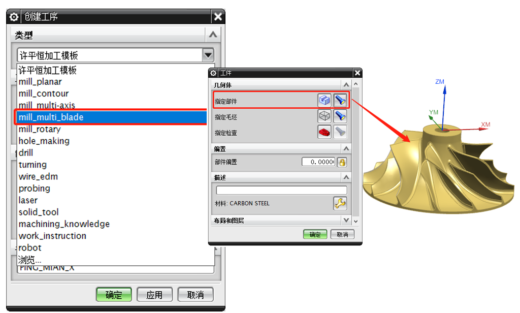

2.1 几何体设置

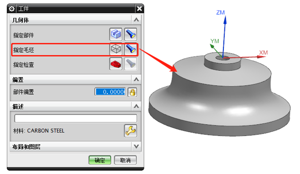

(1)首先选择“mill_multi_blade 加工环境,单击导航器工具条中的几何视图按钮,再在导航器中选择操作导航器,双击操作导航器几何体中的“WORKPIECE ,系统弹出图  所示的铣削几何体对话框。
(2)单击铣削几何体对话框中的“ 指定部件” 选项,系统弹出“ 部件几何体” 对话框,选择整个叶轮,如图所示。单击铣削几何体对话框中的“ 指定毛坯” 选项,系统将弹出“部件几何体” 对话框,选择叶轮毛坯,如图所示
(3)双击操作导航器几何体中的“MULTI_BLADE_GEOM ,系统弹出图所示的“多叶片几何体” 对话框。注意部件的旋转轴和叶片总数一定要和实际部件相同。按图操作依次选择“多叶片几何体”对话框中的“ 指定轮毂”、“指定包覆”、“指定叶片”、“指定叶根圆角”、“ 指定分流叶片” ,注意分流叶片尽量尽量选择在叶片右边的那一个。

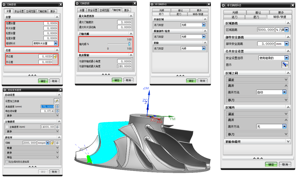

单击工具条中的创建操作按钮,系统弹出“ 创建工序” 对话框,如图,在类型选项中,选择“mill_multi_blade ,在工序子类型选项中选择“MULTI_BLADE_ROUGH ,其他选项如图所示。
(1) 单击图中的确定按钮,进入多叶片粗加工对话框,注意在几何体选项中选择“MULTI_BLADE_GEOM”。
(2)在“多叶片粗加工对话框”中展开刀具栏,调用刀具库所需加工刀具规格,如图所示。最后, 在“多叶片粗加工”对话框中的刀轴栏,将轴选项选为“自动”。

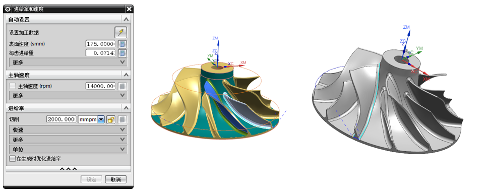

(3)展开刀轨设置栏如图所示,在方法选项中选择“METHOD”。其他设置为:“切削层”参数按图设置;
“切削参数”设置如图所示;  “非切削移动”参数设置如图所示;“进给率和速度”参数如图所示。
 (4)在操作栏中单击“生成”按钮,系统即可生成叶轮粗加工刀具轨迹,刀具轨迹和切削仿真如图所示。

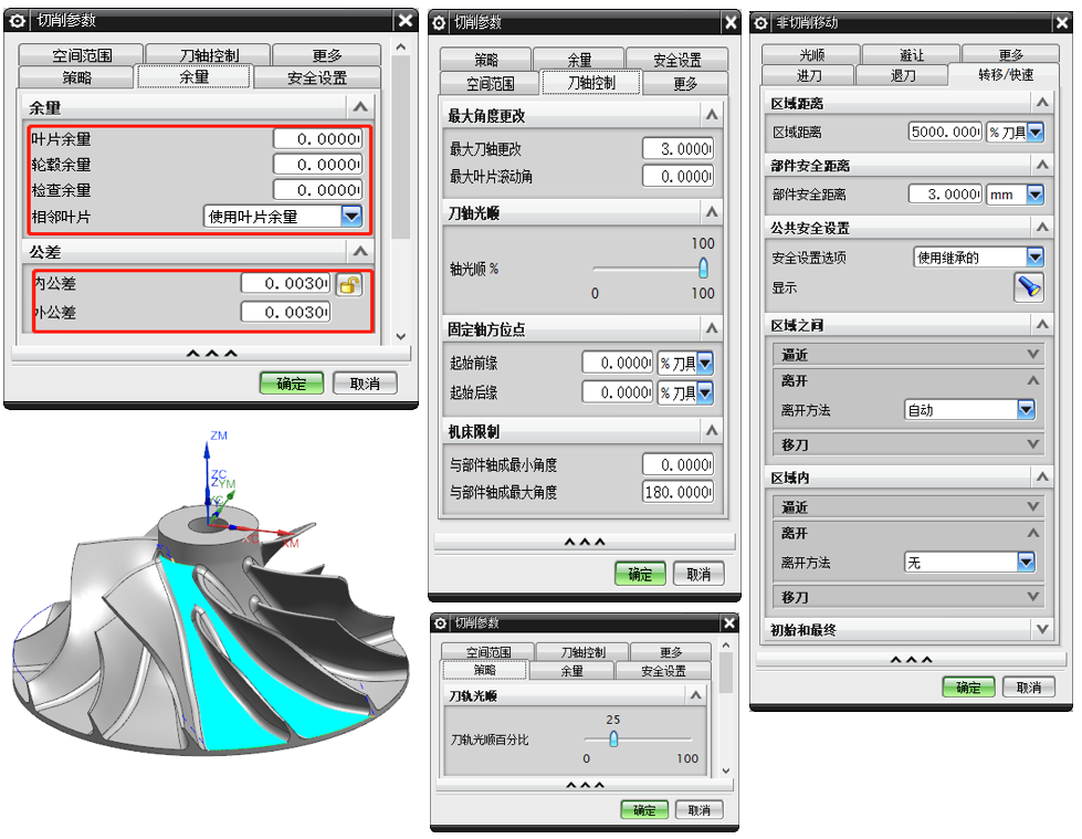

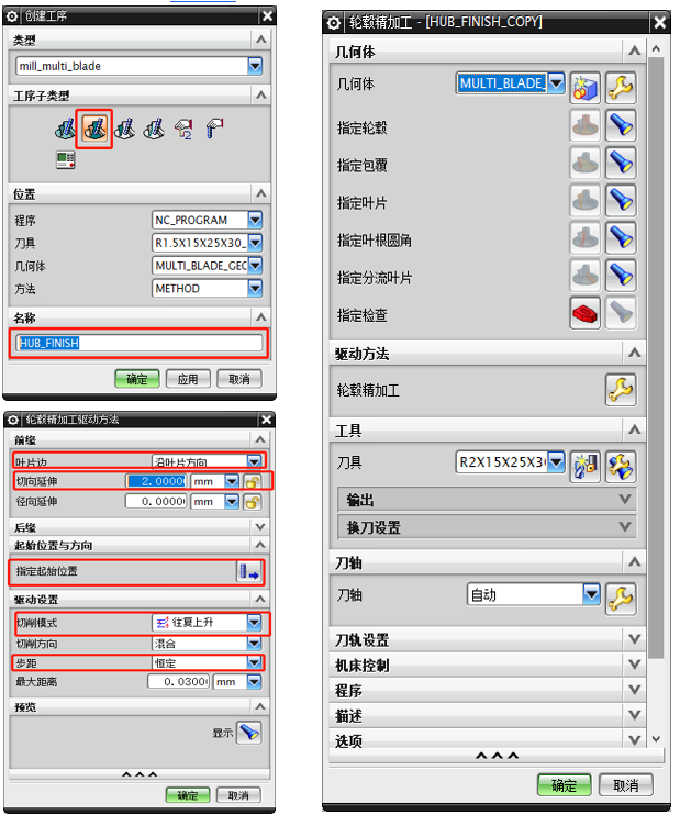

2.3 轮毂精加工设置
单击工具条中的创建操作按钮,系统弹出“ 创建工序” 对话框,如图,在类型选项中,选择“mill_multi_blade” ,在工序子类型选项中选择“HUB_FINISH” ,其他选项如图所示。
(1) 单击图中的确定按钮,进入轮毂精加工对话框,注意在几何体选项中选择“HUB_FINISH”。
(2)在“轮毂精加工对话框”中展开刀具栏,调用刀具库所需加工刀具规格,如图所示。最后,在“轮毂精加工”对话框中的刀轴栏,将轴选项选为“自动”
(3)展开刀轨设置栏如图所示,参数按图设置;

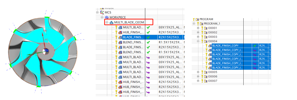

(4)由于分流叶片与主叶片的加工参数是完全一样的,所以不用重新设置。操作者可以通过对操作导航器进行编辑来完成设置:对“BLADE_FINISH”执行复制并粘贴命令,生成“BLADE_FINISH_COPY”,如图所示。然后双击“BLADE_FINISH_COPY”,进入“叶片精加工”对话框,展开“驱动方法”栏,单击“叶片精加工”的编辑按钮进入“叶片精加工驱动方法”对话框,对“切削周边”栏内的“要精加工的几何体”重新定义,选择“分流叶片1”,如图所示
image.png 其他参数不必修改。最后在操作栏中单击“生成”按钮,即可生成“分流叶片1”精加工刀具轨迹,刀具轨迹和切削仿真如图所示。 (刀轨设置同主叶片)

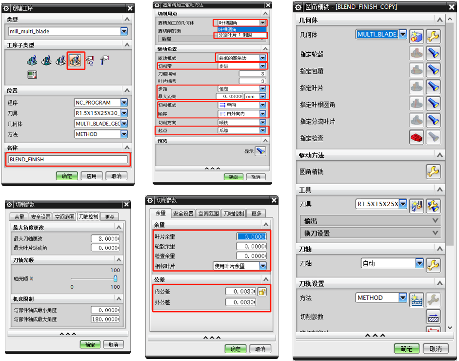

2.5 角精加工设置
(1)调用“创建操作” 对话框,选择“mill_multi_blade 类型,在操作子类型选项中选择“BLEND_FINISH
(2)进入“圆角精加工” 对话框,展开“ 圆角精加工驱动方法” 栏,如图所示。在“ 要精加工的几何体”选择框里选中“BladeBlend ,其他参数设置为默认值。
(3)在操作栏中单击“生成”按钮,生成刀毂精加工刀具轨迹,刀具轨迹和切削仿真如图所示。
(4)分流叶片的圆角加工同样可以采用之前介绍的复制粘贴的方法进行设置。
2.6 环形阵列设置
由于叶轮是围绕一旋转轴进行工作的,所以在建模时也采用了对一组叶片进行环形阵列的方式完成。根据这一特性,加工时,工程师需要分别对“MULTI_BLADE_ROUGH” 、 “BLADE_FINISH” 、 “BLADE_FINISH_COPY” 、“HUB_FINISH” 和“BLEND_FINISH” 等设置进行变换操作,如图所示。具体为,进入“变换对话框”后,在“类型”选择框中选择“”,然后在“变换参数框”中对“直线方法”选择“”并指定点和指定矢量,最后,在“角度”框中输入“60°”,在结果框中的“非关联副本数”中输入“5”,即完成了对加工的环形阵列。同时,也完成了在 NX2206中对叶轮加工的全部设置。
