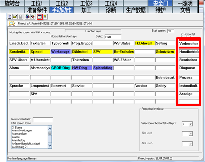

2 )软件基本画面: 如下图所示,该画面由8大主要模块构成。在调试与使用过程中,可以对每一模块画面再次编辑和开发。
2 基本设置画面

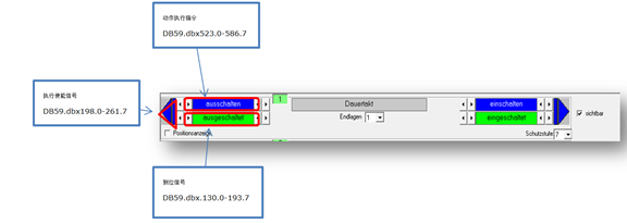

3)手动功能画面编辑示例
3 手动功能画面设置示例
如上图所示通过使用标准的西门子HMINC通信接口数据块DB59,实现手动动作的常见功能,提高机床的操作便利性。

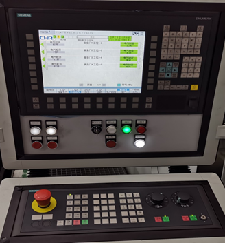

4)应用实例展示
4 现场设备使用案例
点击主菜单的HMI按键,可直接进入Transline 2000编写的画面,如下图右侧所示:
5 HMI画面进入示例
在手动动作中,可以对如安全门实现锁定和松开动作,对夹具实现松开和夹紧动作,且能反馈手动动作执行的实际情况,方便日常操作和定期设备检查。

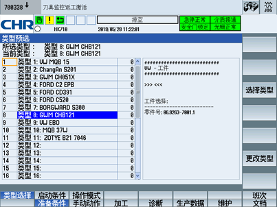

B.柔性化生产工件选型及确认

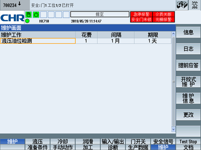

C.预防性维护计划显示及确认

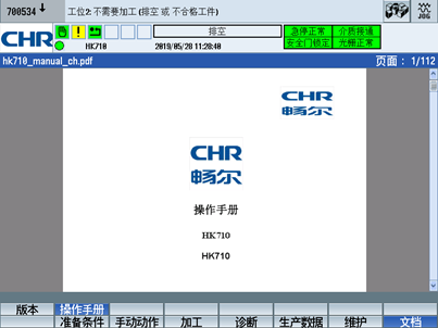

D.文档集成机床厂操作及维修手册,方便机床使用人员使用在线帮助文档,及时解决问题,提高工作效率

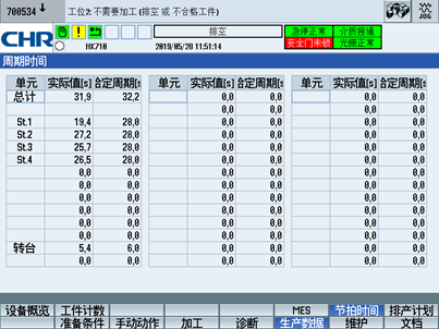

E.生产情况实时统计,OEE指标分析,MES系统数据自动上传,实现数字化生产流程
