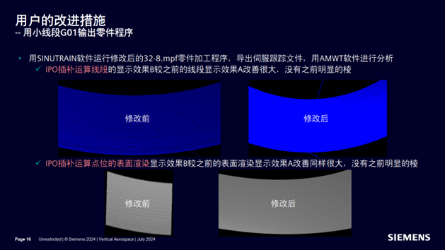

在这个议题中张楠专家首先介绍了通过使用西门子机床数字化软件Analyze MyWorkpiece / Toolpath (AMWT)V3.0 和 SINUTRAIN V4.8 SP4分析航空航天客户在三轴828D立式加工中心加工端部法兰圆锥面时,靠近+Y方向产生比较明显的棱的案例。得到的分析结果是通过使用以上软件对原程序的点位、线段、IPO插补运算的伺服跟踪XYZ轴线段的分析,以及使用表面渲染等功能判断该零件加工质量问题和高速设定循环CYCLE832相关的NC指令机床数据设置,其他通用、通道、轴参数设置,以及机床机械无关,和原零件加工程序有关。
用户修改后置处理,用小线段G01输出新的零件加工程序,用以上软件再进行分析,没有出现原来的问题,实际加工后工件表面质量非常不错,没有之前的棱,达到了车间工艺对零件精度和表面质量的要求。因此我们可以得出结论通过使用Analyze MyWorkpiece / Toolpath (AMWT)软件和SINUTRAIN软件的分析,省去了传统的改完程序或者机床数据试切,不行,再改程序或者机床数据,再试切的时间,也就是省去了中途反复试切的过程极大地提高了程序和机床数据优化的效率,并且最大限度地缩短了试切时间。

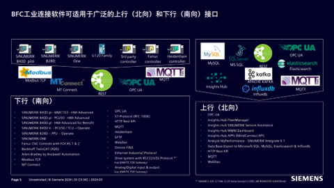

第一天下午最后进入航空专家经验分享环节,在这个环节当中,我们邀请了来自航空客户的技术专家分享《BFC百数达数采网关和自动备份软件在航空客户的测试》这个议题。
第一个是BFC百数达数采网关软件在该航空客户的测试。该航空客户设备联网的痛点在于:设备品牌繁杂,特别是针对西门子840D pl之类的老设备,数采手段不足;无统一的数据采集通信协议;某些第三方数采方案影响机床运行。为了解决该航空客户的设备联网痛点,西门子客户服务集团现场服务工程师和该航空客户一起进行了BFC百数达数据采集网关的测试,通过BFC数据采集网关软件连接了2台SINUMERIK 840D sl,1台SINUMERIK 840D pl,2台FANUC的机床,对常用的近20种速度、负载、位置、程序名等变量进行数据采集,后期用户自己又连了17台机床。
测试后该航空客户的反馈是:1、提高了用户生产透明度,改进和弥补了原先数据采集方式的不足(I/O,OPC DA),是老旧设备数采的福音;2、该数采方案是纯软件解决方案,除服务器外无需额外硬件,部署简单方便,门槛低;3、基础使用几乎0配置,使用便捷,随时扩展,对企业IT人员十分友好;4、各类不同的数控系统用统一的数据采集平台。
