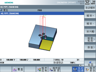

;描述工件毛坯形状,方便模拟
WORKPIECE(,"",,"BOX",48,0,-20,-80,40,50,-40,-50)
为方便模拟,本次将Z向工件高度定义为20毫米,即ZI-20,效果如下图

最终加工效果如下图

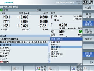

技术控可以再深入了解下
如果是技术控,希望把每一个参数都整的明儿白的,可以按HELP键并且将倍率开到很低,在程序执行时按下下图基本程序段,可以看到钻孔循环CYCLE83具体在执行哪些程序段(感谢瑞路达刘华钦提供下列办法)
