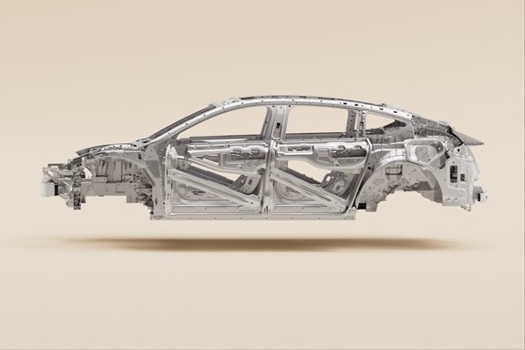

车身结构方面,蔚来ET9采用高强度钢、铝、镁合金及复合材料,扭转刚度达到52600Nm/deg,同时采用了前扭力环、前后一体压铸件、一体式热成型半开放门环等技术,实现车身架构上的极致安全。
从特斯拉开始,国内主机厂陆续加速在一体压铸车身的布局,从十万级的小鹏G6100万级的ET9,从国内的造车新势力到长安一汽东风,从特斯拉到沃尔沃丰田等,一体压铸正在成为主流车企的选择,从前机舱、后底盘到下车体整体压铸,一体压铸相关的技术应用越来越多,利好双主轴、单主轴龙门相关的OEM及压铸件零部件企业。
MTS相关的零部件:前机舱、后底盘、下车体、电池托盘等

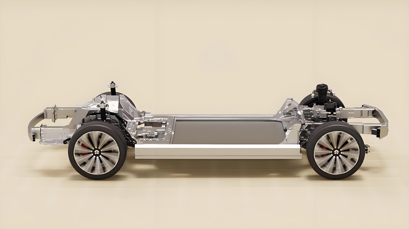

Sky Ride天行底盘突破了传统汽车底盘技术的局限,是全球首个将线控转向、后轮转向与全主动悬架三者合一的全线控智能底盘。ET9是中国首款获工信部认证搭载线控转向技术的量产车型,推动智能电动时代汽车技术的革新与进步。

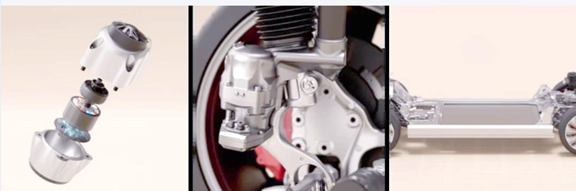

(1)   ClearMotion主动悬挂技术
ClearMotion主动悬挂被称为CM1,核心部件是一个电机驱动的液压泵,由四部分组成,第一部分是噪音消除装置,缓冲技术能够被动调整油液压力、并降低阻抗,防止产生异响;第二部分是内啮合齿轮泵,专门用来调节两个端口之间的压力,紧凑型泵设计也通过了流体动力学优化,减少卡顿或者故障的发生;第三部分是微型无刷直流电机,驱动液压泵;底部则是微处理器、功率器件和传感器,可检测车轮运动状态,并控制电机和泵产生压力。
MTS相关的零部件:液压泵,电机,悬架本体,齿轮,壳体等

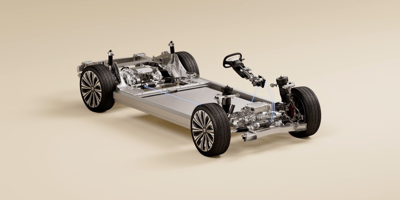

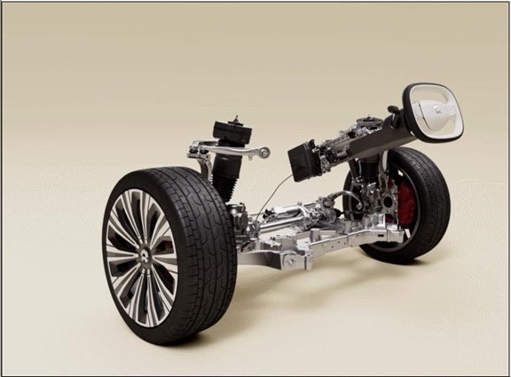

(2)   线控转向
线控转向技术实现方向盘与转向机构机械解耦,增加了两个扭矩传感器、1个单绕组电机,还使用了双电机输入的蜗轮蜗杆减速系统,可实现240度转向角度。高速高阶驾驶方向盘可以收缩和不转动,自动停车入库方向盘不转动以及充当游戏手柄。
MTS相关的零部件:转向电机,蜗轮蜗杆,转向器壳体
(3)   后轮转向
蔚来 ET9 支持单向最大 8.3 度的主动后轮转向系统,得益于此 ET9 的转弯直径仅为 10.9 米,达到紧凑型轿车水准;在低速行驶时,后轮的旋转方向与前轮相反,这可以在工地、停车场等地进行更紧密的操作。在高速行驶时,前后轮同步转动,这样就可以让你在车道间更平稳地行驶。
MTS相关的零部件:转向电机,减速机构,转向器壳体
