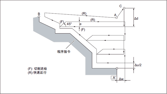

一、纵向轴切削循环 (G71) 指令详解
通过 Δd(切削进给深度)按照精加工余量对给定平面进行加工。 之后当通过 NC 程序描述轮廓 A A' B 时,Δu/2和 Δw 保持不变。
图1- 切削循环的切削轨迹,纵向轴
格式
G71 U... R... ;
U:切削进给深度(Δd),半径编程
R:e),返回量
G71 P... Q... U... W... F...S
P:用于确定轮廓的起始程序段
Q:用于确定轮廓的结束程序段
U:X 轴方向上的精加工余量(Δu)(直径/半径编程)
W:Z 轴方向上的精加工余量(Δw
F:加工进给率
S:主轴转速

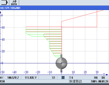

G71粗车外圆加工走刀路线:刀具从循环起点A开始,快速退至C点,退刀量由Δw和Δu/2决定。
1.  快速沿X方向进刀Δd深度,按照G01切削加工,然后按照45°方向快速退刀,X方向退刀量为e,再沿Z方向快速退刀,第一次切削加工结束;
2.  沿X方向进行第二次切削加工,进刀量为e+Δd,如此循环直至粗车结束;
3.  进行平行于精加工表面的半精加工,刀具沿精加工表面分别留Δw和Δu/2的加工余量;
4.  半精加工完成后,刀具快速退至循环起点,结束粗车循环所有动作。

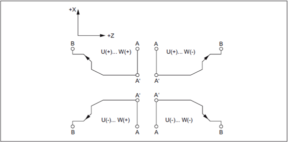

共有四个不同的切削区域。 如下图所示,Δ“u” Δ“w” 的符号可以不同(对应的是车外圆/内孔,刀架前置/后置的四种情况):

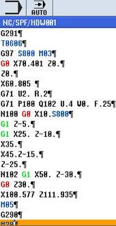

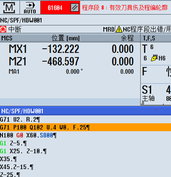

1)在通过地址 P 设定的程序段中确定点 A 和 A' 间的轮廓(G00 或 G01), 在此程序段中不能设定 Z 轴上的运行指令。
正确例程
错误点
G71 U2. R.2
G71 P100 Q102 U.4 W0.   F.25
N100 G1 X10. S800
G1 Z-5.
G1 X25. Z-10.
X35.
X45.Z-15.
Z-25.
N102 G1 X50. Z-30.
N100 G1 X10.Z-1. S800
此程序段N100为在通过地址 P设定的程序段中确定点   A 和 A' 间的轮廓,不能设定Z轴运行指令

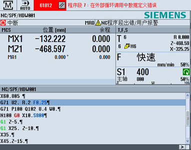

2)指令中的F、S值是指粗加工中的F、S值,该值一经指定,则在程序段段号“P”、“Q”之间的所有F、S值无效;该值在指令中也可不指定,这时就是沿用前面程序段中的F、S值,并可沿用至粗、精加工结束后的程序中去。  F指令不能出现在G71第一行的指令里,需要写在第二行。
正确例程
错误点
G71 U2. R.2
N100 G1 X10. S800
G1 Z-5.
G1 X25. Z-10.
X35.
X45.Z-15.
Z-25.
N102 G1 X50. Z-30.
G71 U2. R.2 F.25
注意:F指令不能出现在G71第一行 指令里

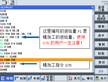

6)编写G70精车循环时,精加工进给率需要编写在轮廓子程序中(如下图N10程序段)。
