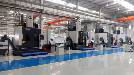

陕西明达机电科技有限公司已经累计销售配备SIEMENS数控的机床超过100多台套,多年和SIEMENS交流合作合作,对SIEMENS的产品和应用比较熟悉。
陕西明达参与西门子数字化成都工厂的参观                   陕西明达交付使用的生产线,全部配备SINUMERIK 828D

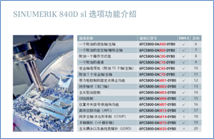

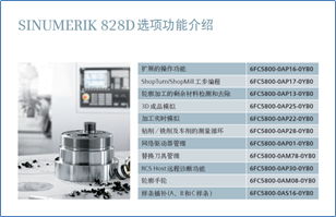

   在数控机床销售公司或者最终客户在日常应用中,经常会遇到增加系统的选项功能的需求。如现在热门的数字化制造的需求,需要采集数控机床的运行的各种数据,就需要增加OPC UA  (6FC5800-0AP67-0YB0)SIEMENS把增加选项功能的操作设计得特别简单,对于纯软件功能的选项只要购买相关的选项授权码(LicenseNumber),不需要增加额外的服务费用,提高了系统功能扩展功能的便利性。对于需要硬件配合的选项(例如对于标配的三轴铣床上增加第四轴)则还需要购买相关硬件(如电机,伺服驱动器,电缆等)。

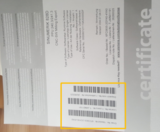

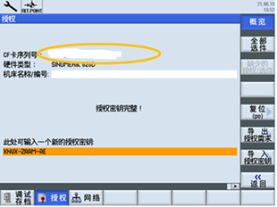

另外,若在绑定选项时,首先需要找到数控系统的CF卡序列号,如下图所示的橘色标志位置(为保护客户信息,此处信息已被隐藏)。

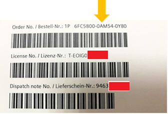

1. 购买需要增加的选项功能(这里以双向螺距误差补偿功能6FC5800-0AM54-0YB0为例找到选项信息(为保证客户隐私,特隐藏掉后面的四位数码,在下方以”xxxx”替代)

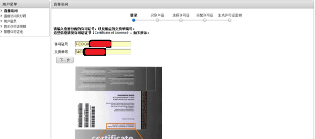

2.登陆网址:https://workplace.automation.siemens.com/dwh-p/pls/apex_swl/f?p=10130:10:3068752323844
录入系统选件的授权号,许可证号录入License No.(例图中即T-EOIG0xxxx),交货单号录入Dispatch Note No.(例图中即9463xxxx),然后点击“下一步”。

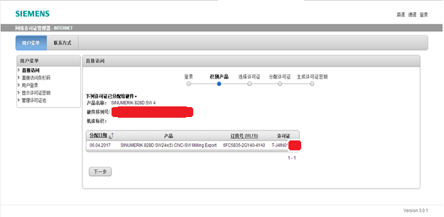

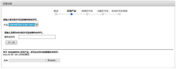

3.选择对应的产品(例图中选择的828D SW4.5,此处根据实际型号选择即可),和输入硬件序列号(即图1中的橘色框中的编码),并点击“下一步”)
4. 识别产品,并点击“下一步”

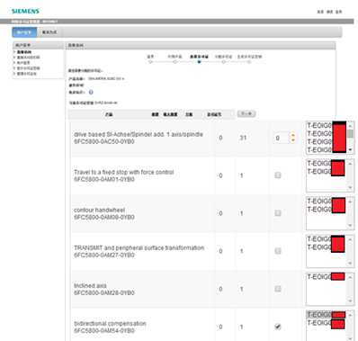

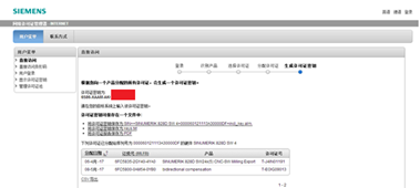

5.选择授权,这里选定订货号6FC5800-0AM54-0YB0对应的授权“双向螺距误差补偿”并打钩(bidirectional compensation

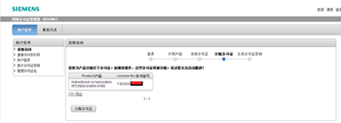

6. 点击“分配许可证”
7.获取新的授权许可证号,如下图“许可证密钥为”下面的一行数码(为保护客户隐私,也做了一些位数的隐藏)

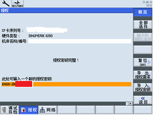

8.导入或输入新的授权许可证号码(录入到下图中的红框处),选项功能绑定完成。

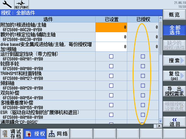

9.怎么查看增加的选项功能是否绑定成功?在全部选件画面中即可查到,在“已授权”打勾的即选项功能绑定成功。绑定成功后,要使用还需要在“已设置”中打勾。

西门子828D的选项手册可参照下面的文档《SINUMERIK 828D 选项功能介绍( 最终用户部分)  -V4.8  )  》   http://www.ad.siemens.com.cn/CNC4YOU/Home/Document/1
