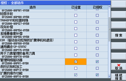

一、首先确认选项功能已开通,查看调试->授权
如何激活授权请参照文章http://www.ad.siemens.com.cn/CNC4YOU/Home/Article/822

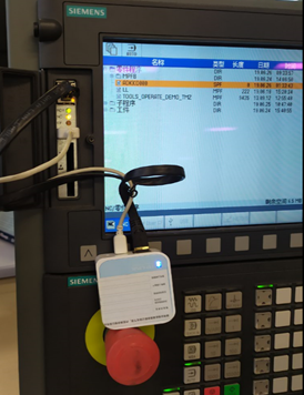

二、无线路由器硬件连接
硬件:Tp-Link迷你无线路由器(以TL-WR802N为例
网口:连接828D X127网口(为演示方便考虑使用X127口,工厂从安全和生产规范角度出发也可以使用X130网口,在828D的背后),路由器电源借用828D前置USB ,X127 网口提供DHCP服务,可以给连接它的电脑(设备等)分配IPX127 口的IP 地址是固定的:192.168.215.1

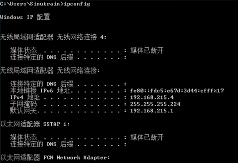

个人PC通过输入无线路由器密码连接上无线路由器后还得确定分配到的IP地址。
在个人PC的CMD界面里输入Ipconfig,如图得到分配到的IP地址192.168.215.4

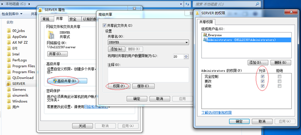

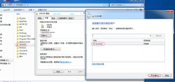

四、笔记本电脑端共享文件夹设定,
这里我们设置C:\SERVER作为网盘,选择要与共享的用户
如下图在高级共享->权限->选中完全控制
至此共享文件夹C:\SERVER设置完毕

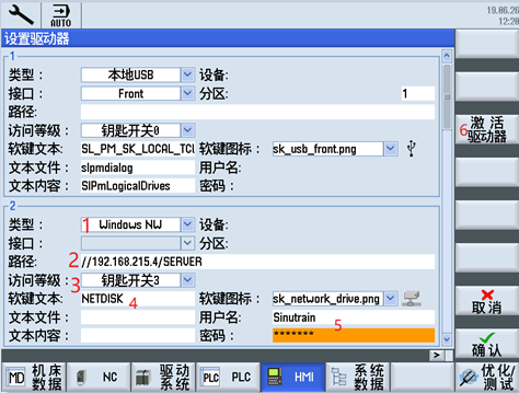

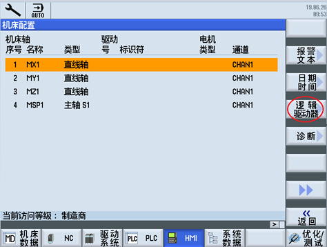

五、828D上网盘设定
通过调试->HMI->右侧栏的逻辑驱动器
·         根据上图的序号1-5设置参数,路径设置为刚才获得的IP地址+共享文件夹名
·         序号4设置828D里网盘显示名称
·         序号5用户名和密码设置为笔记本电脑里的用户名密码
·         序号6激活驱动器,如成功会显示“已激活”
·         注意:828D上默认输入大写字母,按住shift可以输入小写

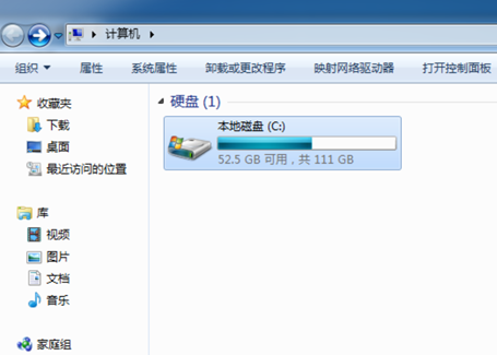

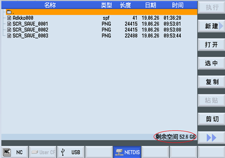

六、进入828D的程序管理界面可以看到网盘“NETDISK”已激活, 剩余空间52.6G正是笔记本电脑C盘里剩余的容量,
此设置全部结束,828D可以直接执行网盘(即C:\SERVER)里的加工程序或复制粘贴程序到828D控制器的存储区再执行,享受无线网盘带来的加工便捷和无限空间,实现程序的远程调用和加工
