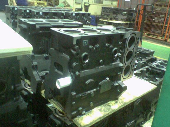

汽车行业
在很多汽车行业的应用中,OMATIVE自适应控制系统的监测功能能够用来防止机床的损坏或是加工中断,还可以即使发现刀具的断损或丢刀问题。
在一些应用如缸体、机轴、凸轮轴及传动箱的加工中,由于铸造或是铸造后的零件原材料硬度及尺寸不一致(如硬点、尺寸过大等),容易发生事故。此时,对于这种流水线式的需要持续并且安全的生产过程,OMATIVE自适应控制系统的监测功能至为重要。不仅如此,自适应系统能够缩短加工周期,也为企业带来另外的收益。
在汽车行业的应用中,OMATIVE自适应控制系统能够为以下加工场合提供解决方案:
◇在深孔钻或是枪钻过程中,由于积屑造成的钻头断损
◇在钻削过程中,稳定并且延长钻头的使用寿命
◇加工十字孔时,对钻头提供保护
◇检测钻头断损,不需要增加机床的切削至切削时间
◇独特的基于负载进行的啄钻技术,可以显著减少钻削时间
◇独特的“恒功率”滚齿加工能够降低加工时间,同时减少滚刀磨损
◇适用于螺纹加工的刀具磨损监测与刀具断损检测

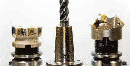

刀具制造行业
在生产硬质合金道具如钻头、立铣刀与丝锥等磨削加工时,OMATIVE自适应控制系统的进给倍率调整,能确保最优进给倍率值的应用,进而节省大量的加工时间。对砂轮磨削过程而言,自适应控制系统的恒功率切削能显著提高零件表面精度。此外,在切削阻力过高时,自适应控制系统能够通过降低进给倍率赖防止砂轮过热燃烧。
因此,在零件表面将不会出现凹沟或凹陷,表面质量会更好。有些机床不具备砂轮持续修正功能,自适应控制系统可以在砂轮磨损时提示进行修正,从而避免了持续的调整。

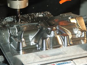

工具、模具制造行业
对于单件生产,应用OMATIVE自适应控制系统能够带来收益的场合有:
◇冲压模具
◇挤出模具
◇锻模
◇普通模具
模具加工中,通常需要长时间无人值守的切削过程,自适应控制系统能够监测刀具的加工状况,并在刀具磨损时触发自动换刀工作。在模具的等高轮廓粗铣加工过程中,由于零件原料的尺寸不精确,很难确定最优的进给倍率值以达到既安全又高效的加工。当不可预知的切削条件出现时,OMATIVE自适应控制系统能够自动进行处理,从而避免加工事故的发生,同时缩短了加工周期。
