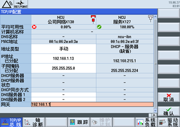

3.1     网络配置
3.1.1       X130口网络配置
     X130口公司网络中IP设置可手动设置也可自动获得(DHCP),我们以手动设置为例。选择image.png ,为X130接口配置网络地址
注:
(1)        地址类型可选择手动和DHCP,DHCP即自动获得IP地址(例:当X130连接一个路由器时,若选择DHCP,X130口可自动获得IP地址)。
(2)        用户根据需要设置。
(3)        根据实际填写,若仅在局域网中使用,可不填写。

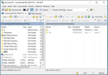

1、打开WinSCP(若没有安装文件,可到https://winscp.net/eng/index.php进行下载并安装),设置一个New Site,设置完成后,点击Save ->Login
          New Site配置界面
     1  选择文件协议,点击右侧 image.png,在下拉菜单中选择SFTPSCP
2  Host name填写X130IP地址。
3  Port number :22
4  User name :manufact
5 Password 填写制造商密码,制造商密码如未更改,默认为SUNRISE

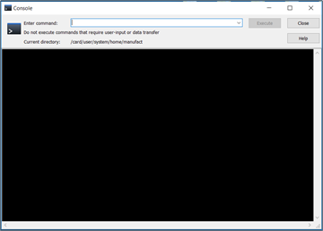

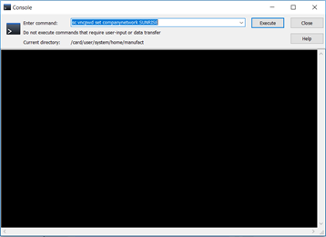

2远程连接至数控系统,并打开控制台窗口。
          WiSCP主界面
                         WiSCP控制台界面
2使用命令sc vncpwd set companynetwork *******(密码为用户自定义,如Siemens,区分大小写,密码最大长度为8个字符)。

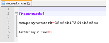

3断电重启,使设置生效。
4此时,在系统CFuser / system / etc 路径下,生成了sinumerikvnc.ini 文件,内容如下。
注:
1)根据WinSCP设置密码的不同而不同。

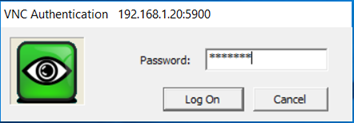

3.2.2       VNC Viewer连接
      本文使用软件 VNCViewerimage.png 进行远程连接。
1、进入VNCViewer安装目录,双击打开image.png ,并输入X130IP,点击连接。
输入X130口IP地址
2、在弹出的对话框中,输入使用WinSCP设置的密码,然后点击Log On
3、连接完成

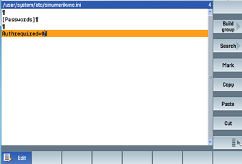

     在使用WinSCP为远程连接设置密码成功后,我们还可以关闭此密码服务,即在远程控制设置时,不需要设置密码即可进行远程连接。
3.3.1       关闭密码服务
1、在系统CF/user / system / etc 路径下,新建sinumerikvnc.ini 文件。
2、打开sinumerikvnc.ini文件,并输入以下文本即可
