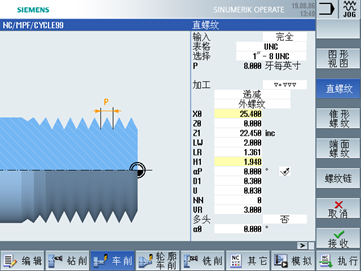

因此,在文章《关于使用西门子的Cycle 99循环加工螺纹—螺纹乱扣和螺纹退尾问题》中,根据屏幕的截图则可以比较快的分辨出,这个零件上的螺纹是英制螺纹,因为螺纹的公称直径X0为25.4mm,刚好是1英寸,而螺距1.814,则可以算出一英寸会分布14个牙。另外,通过程序的名称”USA”也可判定出加工的螺纹大致为美制的螺纹。看来客户在使用Cycle99循环完成循环参数的录入前,一定也是进行相关尺寸的单位换算后才得到的结果。
结合这个案例,我们看一下Cycle 99循环中简化螺纹参数输入的方法,能否简化客户的操作,在“表格”处我们可以找到系统给出的一些常用制式螺纹的快捷选项,例如有
1.  公制螺纹,
2.  BSW(英国标准惠氏螺纹(粗牙))
3.  BSP(英制管螺) ,
4.  UNC(美制粗牙螺纹)的几种常见规格,
根据上面零件程序名“USA”的提示,我们选择UNC(美制粗牙螺纹)规格的螺纹。
不过我们发现螺纹的公称尺寸X0,螺纹长度Z1,虽然都正确,但螺距不能满足用户的加工要求;因此在这个案例中无法使用这个快捷的表格输入方式,可能用户加工的美标螺纹为其它规格。
但不妨借助这个机会,我们多了解一个Cycle 99循环中的新功能,若将来加工的零件有复合上述标准的,则可以使用此方法简化输入。
另外关于螺纹退尾参数LR,我国对于螺纹退尾长度是有国标GB/T3-1997规定的,虽然输入框可以填写任意的数据,但具体编程过程中还是要参照机械加工的手册,选择正确的数据填写。
