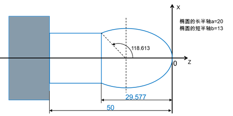

示意零件图纸如下:

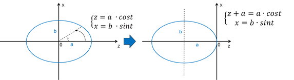

根据椭圆的参数方程,其中a为椭圆的长半轴,b为椭圆的短半轴,t为角度参数如下图所示,
配合车床的坐标系(Z, X),我们也把方程调整为下面的格式。这样我们可以使用系统中提供的R 参数,
将参数方程改写为Z=a*cos(R参数)-a   X=b*sin(R参数)

N10 WORKPIECE(,,,"CYLINDER",0,0,-80,-60,30)
定义一块毛坯材料,
直径30mm
总长80mm
装卡长度20mm

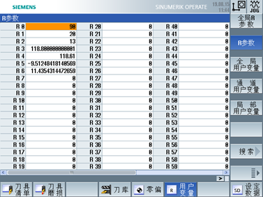

N110 R1=20           ;R1椭圆的长半轴
N120 R2=13           ;R2椭圆的短半轴
N130 R3=0             ;R3椭圆的离心角的起点
N140 R4=118.61 ;R4椭圆的离心角的终点
定义R参数变量,分别对应椭圆中的尺寸参数

1.       R参数变量,总表位于“偏置(offset)”,当中我们可以看到,R参数变量的计算可以精确到小数点后的12位,因此可以保证比较高的加工光洁度,若使用CAD/CAM生产小数点后12位的程序,则程序的大小会比较大,本程序的总大小只有不到1KB, 这保证了比较高效的程序运行效率(占用系统内存较小)。

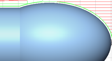

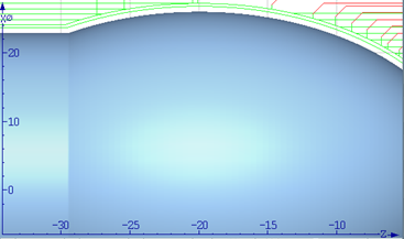

3.       Cycle 952轮廓车削循环在车削加工中非常重要,对于828D控制器的SW 26x,SW 28x为标配功能,直接使用即可;对于SW 24x.则为选项,需要配置“扩展工艺循环选项”(P58)才可以使用Cycle 952, 对于没有选配该选项的用户,可以使用Cycle 95循环,但区别在于,上述程序的N180语句需要将角度增量数值改成1.3°以上,但这样做下来工件的表面质量可能不够理想,需要跳开循环,单独运行一遍精加工程序。而Cycle952循环的计算能力更强大些,在子程序中可以将角度增量值写的更精细,这样在循环中选择“粗加工+精加工”即可。我们看一下模拟图形就能比较明显的看到这个区别。
使用cycle 952循环加工的轮廓表面(增量步距:0.4°)精加工后,模拟图形看上去很光滑
使用cycle 95循环加工的轮廓表面(增量步距:1.4°),精加工后,模拟图形上可以看到一条条的竖线,这是增量步距过大造成的。
