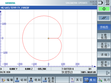

首先明确一下心形线的参数方程:x=a*2*cosθ-cos2θ), y=a*(2*sinθ-sin2θ)

模拟结果如图
1.  本文简单介绍了3种程序控制结构IF ENDIF,WHILE ENDWHILE,FOR ENDFOR;以及程序跳转GOTO和程序分支CASE;浅显易懂,适合初学者了解西门子灵活的NC编程。
2.  3个子程序把结尾的M17改为M30即为主程序,可以单独测试,模拟,使用。(子程序以M17结尾,主程序以M30结尾)
