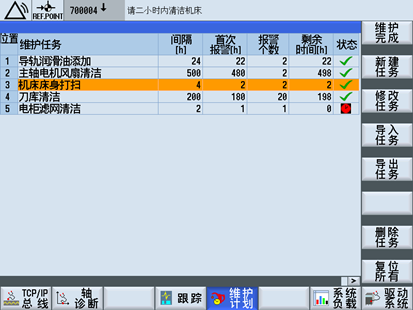

西门子数控系统有一个维护管理器功能,通过HMI上的维护管理器窗口,为需要处理的任务(通常维护任务)设置时间间隔和报警,具体操作包括:编辑,启动,取消和激活。
机床厂家可以在出厂时设定一些任务,最终客户也可利用机床厂商预留的端口进行设置HMI的窗口,可以显示32个维护任务,窗口中各列的含义为:
含义
操作
维护窗口
维护任务名称
设备管理人员
间隔
开始下一次任务的最大间格,单位为小时
设备管理人员
第一次警告
显示第一个警告时间
设备管理人员
警告数量
PLC输出的警告数量
设备管理人员
剩余时间
到间隔期满的时间

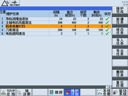

如下图所示,共设定了五个任务
1:设置了五个任务
客户可以新建任务,修改任务,同时可以导入任务,导入另一台的维护计划(*.xml文件),也可以将本台机床的维护计划导出(*.xml 文件)。任何情况下,按下维护完成键,计时重新开始。例如客户新建了一个维护任务5:电柜滤网清洁,间隔为2小时清洁一次,第一次报警一小时后,报警一次(700008),2小时后机床报警,执行报警动作(700009

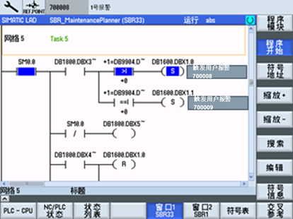

PLC接口由机床生产厂商提供(图2)(报警号对应任务)
2PLC接口信号, DB1600.DBX1.0à用户报警700008 , DB1600.DBX1.1à用户报警700009

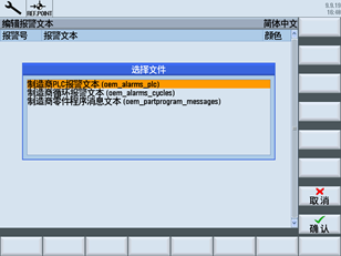

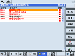

报警文可自己编辑(图3

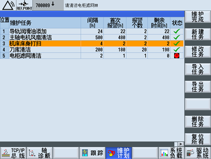

3:可以自己编辑的报警文本,报警文本的颜色是可调的这样在报警时间达到之后,就会出现如下图4,图5 所示的结果了:
4: 任务三机床床身打扫,在2小时后第一次报警700004 ,再过两小时会报第二次,提示用户做机床打扫
5:任务五-电柜滤网清洁,2小时后机床报警700009
