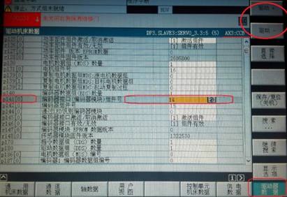

2.1 确定编码器组件号
在“驱动器数据”里面,按下“驱动+”/“驱动-”,找到CCB轴,搜索“p141”,查询到CCB轴的编码器接口(编码器模块)组件号为“14”。
3 编码器组件号示例

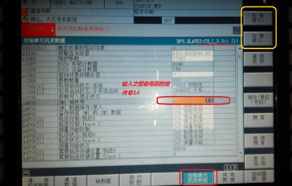

2.2 在“控制单元机床数据”里面,按下“控制单元+”/“控制单元-”,切换到CU,搜索“p4690”,输入之前查询到的CCB轴编码器模块组件号“14”。
4 编码器组件号输入示例

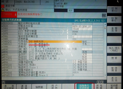

2.3搜索“p4691”,选择“[1] SMI数据备份”,当p4691的值从“1”变为“0”,则该SMI数据备份完成。
5 编码器SMI数据备份
备注:该过程持续时间很短,可以在CF卡系统数据/card/user/sinamics/data/smi_data目录下确认备份完成情况

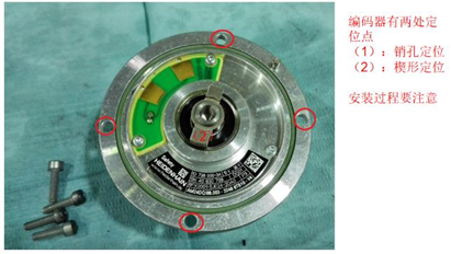

3.更换编码器
拆掉编码器与电机的四颗安装螺钉后,可直接取出编码器;直接更换新编码器,拧紧四颗安装螺钉。(无需做转子位置调零的工作
6 编码器拆装说明

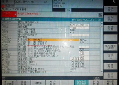

4. 导入编码器模块备份数据
4.1将控制单元机床数据p9906由0改为1,降低拓扑比较等级
4.2在“控制单元机床数据”中搜索“p4691”,选择[2]SMI数据录入,当p4691值从“2”变为“0”,则导入备份完成。
7 编码器数据回装
