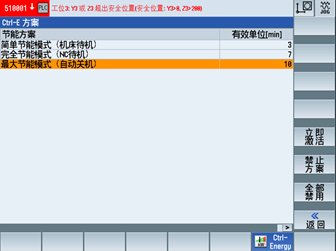

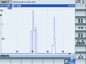

A.      西门子标准功能应用:如下图3-5所示,通过对NC参数和PLC程序的修改,可以设备不同节能模式待机的时间,同时也可以选择监控的变量对设备的能耗参数进行有效的分析。
3 Ctrl-E节能方案设置

5 测量结果分析
