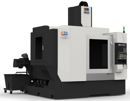

    机床描述
    本加工中心是针对模具市场开发的加工设备。
    采用门式结构,大部分进给运动集中在非载重部件上,减小运动惯性,保证加工质量;
    采用门式结构,大跨距支撑形式保证基础部件接触刚性及力学刚性;
    采用门式结构,主轴箱重心与横梁距离大幅缩短,主轴保证加工刚性的良好;
    1.床身
    - Y轴电机座前置,减少丝杠热伸长带来的零点漂移的影响
    - 床身两侧为通槽设计,方便前排、后排、螺旋排屑器的配置切换
    2.横梁
    - 横梁厚度大,主轴中心到立柱前支撑面距离与立柱厚度比例1:1,刚性更好
    - 横梁全行程支撑,机床加工刚性好
    3.滑座主轴箱部分
    - 重心悬伸短,加工刚性好
    4.工作台
    - 工作台工作行程内完全位于横梁之外,可使用各种超长工装
