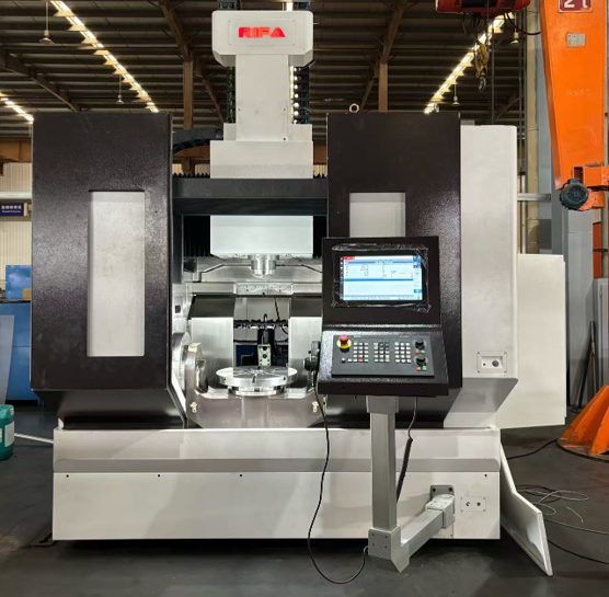

    RFVU-50五轴立式加工中心采用天车式结构,三个直线轴加A/C摇篮转台组成五轴联动加工。
    1. 加工中心工作台直径Ø500mm,工作台水平承重300kg;
    2. 加工中心主轴转速20000r/min,额定扭矩47.7Nm;
    3. A、C旋转轴电机直驱高精度高响应,液压锁紧定位精准;
    4. 采用一台式床身作底座,拼连体导轨座,整体刚性好;
    5. 热对称结构设计,热稳定性高;
