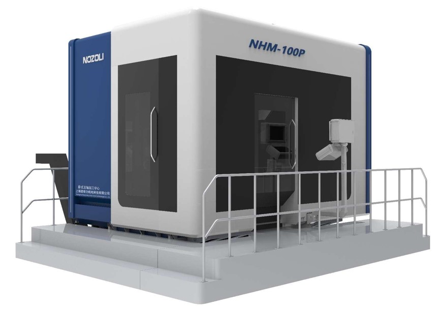

    NHM系列本机为高精密五轴五联动立卧转换加工中心,采用摆头旋转以及工作台旋转结合的卧加框架结构、设计。
    可应用于汽车、机车、机床、模具等机械装备制造业领域中,中小精密零件的数控机加工,工件一次装夹可完成铣、镗、钻、铰、攻丝等多种工序加工。
    主要参数
    (1)工作台尺寸:1000mmx1000mm
    (2)X/Y/Z行程:1200mmx1000x1000mm
    (3)A轴摆动角度:-15度~180度
    (4)B轴旋转角度:正负360度
    (5)最大旋转直径:φ1000mm
    (6)最大加工直径:φ1100mm
    (7)工作台负载:3000kg
    (8)定位精度:X Y Z≤0.01,B C 10角秒
    (9)重复定位精度:X Y Z≤0.008,B C 8角秒
    SINUMERIK的优势
    机床实现纳米级插补,并且配备SINUMERIK ONE  CNC系统,有效保证各轴反应速度,提升加工效率。
    运用机床制造数字孪生等软件,完善机床结构,提升整机布局合理性。
    整个生产过程可以实现数字孪生,同步实现智能制造,在工厂智能化中,可实现同步智能监护。
    同时可配备远程诊断系统、生产管理系统、数据采集、OPC UA、智能云工业互联网平台,实现车间数字化。
    配备SINUMERIK 安全集成确保机床安全性能提升。
