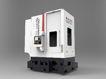

    机床描述
    YKH5132H高效数控插齿机是一款高效紧凑型数控插齿机,广泛引用与航空航天,汽车,新能源,仪器仪表,液压,农机等行业。
    机床整机采用最优化设计具有持久的高刚性高稳定性的优点。
    机床特别适用于自动生产线大批量的加工,也适用于单台机床自动上下料的小批量的加工以及单件零件加工,广泛应用于加工各类盘齿、轴齿及斜齿等零件。
    主要工艺参数
    1. 最大工件直径外齿/内齿               320/220 D刀mm
    2. 最大模数                                      8mm
    3. 最大齿宽                                      90mm
    4. 插齿刀最大冲程长度                   100mm
    5. 插齿刀主轴冲程数                       125~2000str/min
    6. 插齿刀行程位置调整量                30mm
    7. 圆周进给速度                              0~5000mm/min
    8. 径向进给速度                              0~3500mm/min
    设备优势
    1. 标配机床具备两种布局形式,适合自动化生产组线、单机自动化使用
    2. 加工区域全封闭,大效率过滤油雾,减小污染排放
    3. 导屑区域大倾角、全金属覆盖结构,配合免维护排屑机,极大提升用户使用体验
    4. 直排式排屑适合干切、准干切,减少企业成本
    5. 可使用干切插齿刀,实现高速切屑同时,延长刀具寿命
    6. 全平衡机构,有效降低振动和噪音
    SINUMERIK的优势
    该设备采用西门子SINUMERIK 828D构架, 数控系统的所有组件都集合在一个单元中,搭配免维护的前置操作面板,自带HMI的一体式 PPU271.4,  电机可方便地通过 DRIVE-CLiQ 连接到数字驱动系统上,数控系统和模块化驱动系统 SINAMICS S120 配套使用,整机安装、接线简单方便。
    通过Easyscreen自定义HMI界面的应用,方便客户定制加工界面,操作方便,在生产效率和灵活性方面,可通过上位机传递NC加工程序,实现客户工厂的透明化管理,通过OPC UA功能,也使客户实时掌握制造流程和产出情况,优化生产流程,获得更快、更高效、更灵活的生产。
