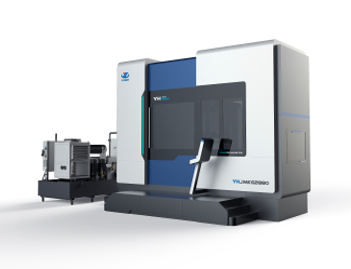

    高精度数控立式复合磨床:适用于装备制造业、机械加工业、航空航天等行业具有高精度及表面质量要求的产品加工。
    主要特点:
    1. 多工序: 多个工序在一次装夹中完成
    2. 多功能: 多种数控轴联动功能选择,完成多种复杂型面加工
    3. 永不磨损: 液体静压技术保证高刚度、高承载
    4. 高效率: 多磨头工序间自动转换;曲面修整成型磨削
    5. 高精度: 静压技术、直驱技术保证极高的加工精度和精度保持性
    6. 高性能: 在线动平衡、AE系统、在线测量等提供完美的高精加工性能
    7. 高便捷: 3D仿真的人机交互软件,全功能的CNC程序包
    SINUMERIK的优势
    YHJMKG2880Ax2 立式磨床装配了一台西门子 SINUMERIK 828D 控制器,在此控制器基础上采用宇环精密自主研发的一套以参数为导向的编程界面。是国内首家使用双通道同时加工的机床,用户可以同时进行双工位不同工艺过程的加工,其使用工艺和几何数据,轻松地给工件编程。用户只需在输入界面里输入数据,可在示意图中直观的显示相应的磨削任务。用户可以根据需要组合多个磨削循环,可以确保用户能够自由地设计整个磨削工艺流程。
