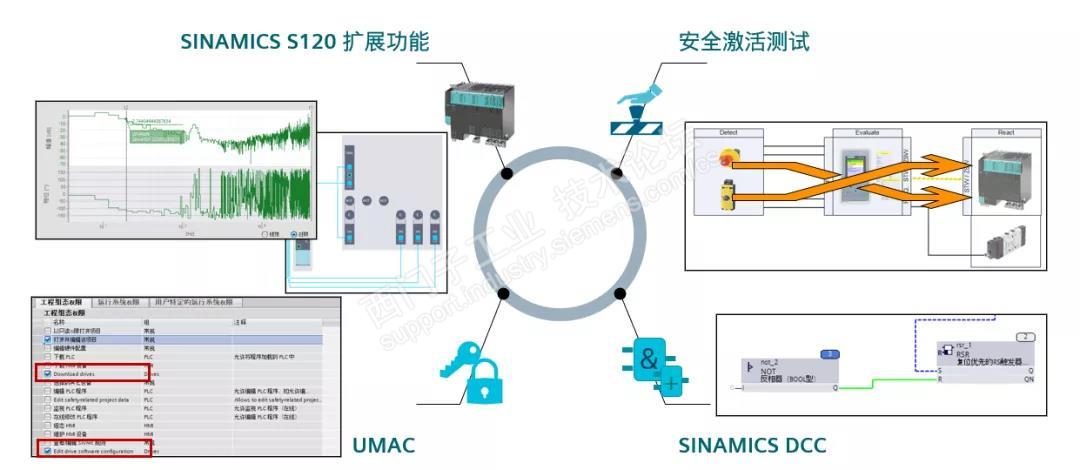

SINAMICS Startdrive 调试工具是西门子 SINAMICS 驱动器调试的关键软件。利用 TIA 博途平台,驱动器和控制器之间可以实现便捷交互,Startdrive 软件使工程师可以轻松完成驱动器项目的调试。
从 Startdrive V17 版本开始,其功能得到了进一步的增强:
  • 1、在集成了 SINAMICS S120 多轴系统 CU320-2PN 之后,从 V17 开始也支持组态和调试 CU320-2DP。
  • 2、增加了 S120 产品扩展功能配置,如数据组功能(DDS、MDS、EDS、CDS)、Bode图、测试功能等。
  • 3、UMAC 功能,用于 TIA 博途项目中对于驱动参数的权限设置,可以保护驱动器的参数,避免未经授权更改和读取。
  • 4、SINAMICS DCC 在线工程便捷化以及 Know How 保护。
  • 5、安全激活测试,用于进行完整的安全验收测试,可以测试完整的控制链及期望的安全响应。
Startdrive V17 调试软件有两个版本:Startdrive Basic 和 Startdrive Advanced。
  • 1、Startdrive Basic V17 包括驱动设备的调试和诊断功能。
  • 2、Startdrive Advanced V17 除了包含 Startdrive Basic V17 的所有功能外,还包含 SINAMICS S120,G120 和 S210 的集成安全验收测试功能等。
