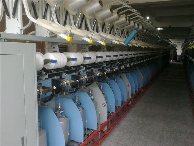

三年前来到攀峰,转眼三年了!08年时害怕中国经济*,内心祈祷上苍给自己两年工作实战,就不用怕什么了,两年工作起码入门了,对于电气控制不会没有底气了!如今攀峰1、2、3月未发工资,心里有种说不清的担忧!四月中旬,攀峰接到一笔生意,补发了三个月的工资,心中喜悦之余还有几丝忧虑——这十台捻线机能顺利弄好吗?
这款捻线机是去年开发的机型,主要针对国内工业丝帘子布厂家,只要捻出的锦纶、涤纶丝工艺过关,我们就算成功了,毕竟这款捻线机相对国内外的同种机型,价格要低许多!十台捻线机其中5台准时发出,我调试电气部分。调试过程是异常的艰难!从4月13日开始安装,我从18日开始电气调试,顺利的,不过一周就可以全部调试完成,可我们一直到了4月29号才勉强把第一台机器开起来。主要问题是:内纱张力器不稳定,不定时不定点地有几锭张力改变,导致捻出的丝线不合格。电气上还算正常,我担心的是第四、第五台各锭位控制指示灯是否还会产生微亮,从而给机器调试、运行带来一定影响。尽管在公司试验过全部情况,一切正常,指示灯的微量已经完全消除。可我心里依然不踏实,从4月20日开始对第四、第五台机器进行部分调试,结果是加隔离变压器后,微量几乎完全消除,但不排除有微亮的可能。于是我让公司发100个电容,准备并到指示灯上彻底让微亮不见踪影,同时想想还有什么没有想到——布线哪里不到位,是否加消磁环,要不要把LED的指示灯部分改成钨丝式的指示灯,接地是否可靠。最后,5月2号回了公司,实在太累!接下来的工作交给了同事。5月19号,几位同事没有反映指示灯微亮的问题,我知道这个问题解决的很好。可电气上依然出了一个不小问题:三菱FX2N-4D/A居然工作不正常。早就知道这个模块有问题,客户给我们的不是全新正品,总会有这有那的问题出现。当时同事反映模块问题后,我叫他调整变频器参数,先把不良的模块用起来,又向老板反映让客户重视这个模块问题。结果同事是一个电话又一个电话打过来,公司里我又打文件,又签字,又发传真,一时忙得不知南北!
然而客户要求改进的更多,从张力器、电磁阀、断丝检测机构乃至操作、换产、调试方便性,如潮水般涌向我们!确实相对其他机型,这款捻线机成本已经很高,设计已经很“完美”,可对于当前中国的使用厂家,这些提升微不足道,他们需要操作方便、灵活,运行可靠、平稳,维护简单、省事的机器!我看过国内一些捻线机,也看过欧瑞康的机器,对照我们的捻线机,心里想过很多,对于攀峰,对于我,很难搞出适合客户需求的机器,想把机器造的像老外那样,让客户赞不绝口,路——何其艰难!人力、成本、技术、加工、装配,哪个是好解决的主儿!看看攀峰的内外乏力,看看自己一次次的懊恼,时常对天长叹——路在何方
