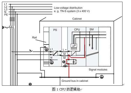

最近经常出差,断断续续把模拟量接线的故事写完了。写了这么多主要就是想让大家更容易理解模拟量接线,引出参考点,各个点之间保证等电位就没有问题了。对于传感器隔离与否,西门子手册中将参考点与地隔离的传感器看作为隔离的传感器,以地为参考点的传感器作为非隔离的传感器,而实际上,市场上的传感器大多以输入与输出是否隔离作为标准,例如输出信号0~10是否与供电隔离。在文章中也是将CPU的逻辑地看作为大地的,其实除了几款CPU外,大多数CPU的逻辑地可以与大地分开的,如图1所示:
在缺省的条件下,CPU接地,那么逻辑地就与大地连接了,图1中红线标出了连接路径,如果接地不良好,干扰就会从地线上传到CPU的逻辑地上,有些情况下CPU的所有指示灯会全闪,CPU故障停机;如果将图1中标号5的短接片移去,那么CPU的逻辑地就浮地了,通过RC回路与大地进行连接,用于干扰和静电的释放,所有这些在文章中并没有提及,就是让大家不感到很复杂,但是在现场不好的情况下,这些因素都应考虑,如果选择有问题就会左右为难,如图2所示。
图2中模拟量模块为SM334非隔离模块,必须以大地为参考点,如果现场环境不好,例如3相4线制,PEN带有干扰电流,CPU可以浮地连接,模拟量模块却不能,连接地后测量值会跳动,不连接地测量值没问题了,但是模块会烧坏,这种情况有可能无解,幸好S7-300这样的模块不多。
