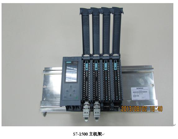

工作至今一直在技术支持的第一线,遇见过很多棘手的又让人哭笑不得的问题,最常见的就是每年总会有几个马大哈不是把S7-300的背部总线连接器给丢了,就是找不到ET200S的终端模块了,东西虽然不起眼,但缺了它们系统还真不能工作,急人呐。平日里多个心眼趁备件维修的机会攒了几个,凑巧了能解个燃眉之急,但大部分也只能眼看着这些马大哈们耽误工期或花冤枉钱了。
        这不,不久前订购的S7-1500的样机到手了,满怀兴奋的心情把样机安装了起来,新鲜之余也关注了一下S7-1500的随机附件,发现不容乐观,跟S7-300比有不少的差别,觉得有必要给大伙介绍一下:
1.  S7-1500安装导轨
附件:接地螺栓套件
遗失指数:☆☆☆☆☆
重要指数:
        与S7-300的导轨包装不同,S7-1500的导轨包装中是有随机附件的,一包接地螺栓套件。我在拆包装时,里面的包装袋的封口没有封住,结果拿出导轨时,这些附件嘀里嘟噜洒落了一地,费了老半天才找齐的。
        注意哦,S7-1500的导轨上不再像S7-300的导轨那样焊接有固定的接地螺栓了,导轨的有效接地就全靠这套附件了;另外,螺栓的头也有些特殊,是方的;总之5个附件里少了头两个中的一个,就不能用了。

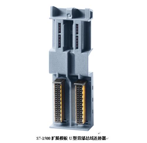

3.  S7-1500扩展模块
附件:U型背部总线连接器
遗失指数:☆☆☆
重要指数:
        每个扩展模块的包装里都有这个附件,不用多说,大家一定是很熟悉的了。如果少了这个附件,我想大家都应该清楚后果是什么了,现阶段短期内要想找个备件也如同天方夜谭一般,等以后有源大底板发布,这个附件才会可能有些富裕的备件。
