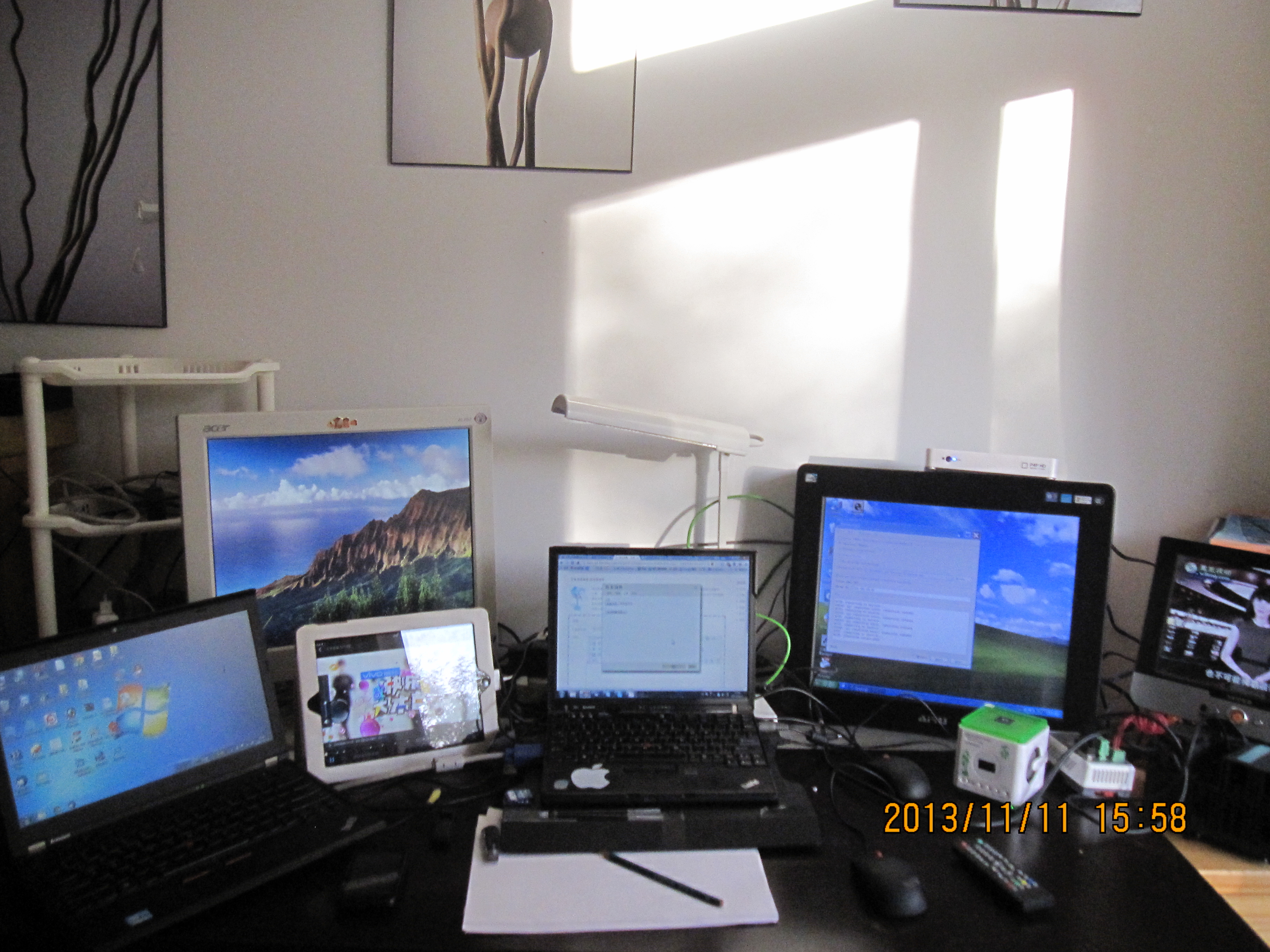

 不知不觉,桌上的显示屏越来越多了。而且也越来越感觉到玩转多屏对工作很有意义。
先上图:
呵呵,显得有点乱是不是?
我来介绍一下这些屏,预计介绍过之后各位看官会更加糊涂了。
从左至右
左1:笔记本电脑X230
左2:液晶显示器,挂在左四的笔记本电脑上面,平铺显示方式
左3:IPAD
左4:笔记本电脑X61,本文的主控电脑
左5:触摸工控一体机
左6:网络电视,机顶盒在左5头顶。
嗯,是的,两个小屏IPAD和电视机是纯粹被进来捣乱的,只是为了增加场面的效果性。不过,我工作的同时也确实在看它们。所以露个脸也不算十分唐突。
好吧,去了这两个小玩意,我控制的总共有:3台电脑,4个屏。其实这两台笔记本目前都是运行的WIN7,要工作的时候,两台笔记本上都还要运行VMWARE虚拟机。
嗯,其实会是5台电脑,4个屏。呵呵,是不是更乱了?好大一个局域网吧。
因为工作原因,经常在这几台电脑之间跳转,分别控制。如何控制?很成问题。我以前经常是用远程桌面,直接把远程电脑抓到本地笔记本的外挂屏上面,但感觉损失很大,被控电脑的屏白白浪费了。
分别各自控制?不用多,两台电脑,分别各自的鼠标和键盘,我试过,一个下午,就搞晕几十次,往往是按下键盘半天不反应,回头才发现按错了键盘。鼠标也是一样。这样工作下来,内心的别扭劲是不用说了。
然后上网搜索,找到了一个软件,叫做Synergy,可以用一套鼠标键盘,最多控制十几台电脑的显示屏!

我设置中心的X61为服务器,给另外2台分别安排了布局,然后作为客户端登入,成功之后,当鼠标向左,显示移到了扩展屏,再向左,超出边界后,就自动到了左1的屏了。这时除了可以操作其鼠标指针,本地键盘上输入的任何内容,也送给了对方。
向右也是一样。
如果可以有一个视频显示,可以看到,随着我鼠标向右,向右,再向右,鼠标会无障碍的从1至4,4个屏一次越过。操控的舒适感没得说了。好玩吧?
这个软件是支持剪贴板的,多个电脑之间的内容可以互相传递。但我看主要是文本吧。对于文件,则是无能为力了。我甚至还尝试了从一个电脑的STEP7中复制一个FB块,到另一个STEP7中粘贴,但奇迹没有发生。
期待啥时候升级了,能有这些功能,是不是就和做梦一般了?呵呵。
这个软件是免费的,自愿捐助方式的。对于改进的议题,捐助的投票如果足够多,开发者就会考虑把功能加入到升级计划中。咱们有那个能力么?不知道。
