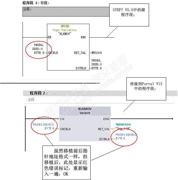

多年前,做了一个移植项目,有些细节仍记得清楚,小结如下:
源项目:PLC:CPU315-2DP+FM355+若干个DI/DO模块
       触摸屏:10"MP277
       组态软件:STEP7 V5.5+WINCC FLEXIBLE 2008
移植到:PLC:CPU1511-PN+AI/AO模块
        触摸屏:TP900 Comfort
        组态软件:Portal V13
    二

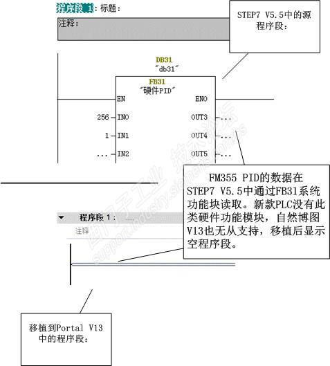

    按照西门子提供的移植文件要求,PLC程序移植比较顺利。移植到博图V13后,有几个地方呈红色错误标记显示,需要在移植后的程序中修改一下,错误点程序都会提示。如图示:
    1、
    2、
    估计300/400PLC(没做过400的项目)的其他一些硬件功能块若要移植到1200/1500中来,其参数读写系统功能块会遇到类似问题。但西门子新款plc也都有解决措施。
    1500PLC暂还没有PID硬件功能模块,所以要对控制系统移植前后使用的元器件规划一下,实际上对于本系统来说,原使用FM355意义不大,本想借助于其模糊控制功能和独立处理信号的能力,提高控制精度和可靠性。实际运行效果差强人意且PID参数整定调试不灵活。所以移植后确定采用1500PLC的AI/AO模块,亦可胜任,成本只降不升。这里使用软件函数块实现在博图及CPU1511中的PID功能:
