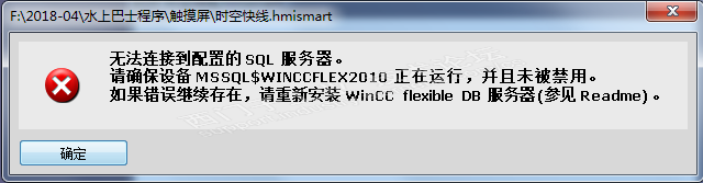

记得自己第一次使用WINCC做画面,打开同事发给的程序时,笔记本中的wincc一直报警无法打开,提示“无法连接到配置的SQL服务器,请确保设备MSSQL$WINCCFLEX2010正在运行,并且未被禁用。如果错误继续存在,请重新安装wincc、flexible DB服务器” 如图所示:
跟同事反馈无法打开,同事说不应该啊,他刚刚还打开了,项目肯定没有错误,没有办法只能上网查询,这一查还真有发生过类似的事情。
为什么wincc打开项目时提示连接不到SQL服务器-专业自动化论坛-中国工控网
http://bbs.gongkong.com/d/201011/357429_1.shtml 但是好像没有很好的解决办法,然后自己的彻底失望了,,,,,
后来经过仔细对比发现,项目中多了一个.sql的文件,然后大胆的将它删除后,在 尝试打开,发现没有再出现报警,哈哈,程序正常打开啦!!!
