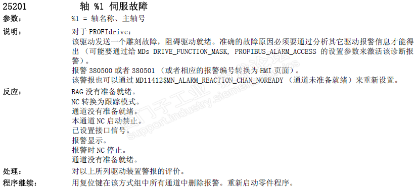

        新机床设备调试上电时,Y轴接上电机后进行试车。PLC程序也已下载到位,可以动各轴了,刚动了一会,Y轴就出现了报警,并且无法复位。重新上电后依然存在。报警信息如下:
230005 < 地点> 功率单元:I2t 过载
25201 轴 %1 伺服故障

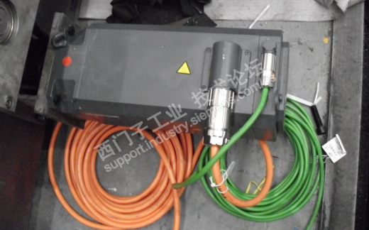

经过一番周折后,发现驱动模块下端没有屏蔽板,随后给驱动模块增加了屏蔽板;屏蔽板安装到位后,同时把成捆的电缆打开,并与信号电缆分开,然后进行了再上电试车;然后机床上电,就再没有发生驱动模块损坏现象。

3、动力电缆在试车时要开卷使用禁止成卷使用,信号电缆与动力电缆要隔开,避免电磁干扰。
