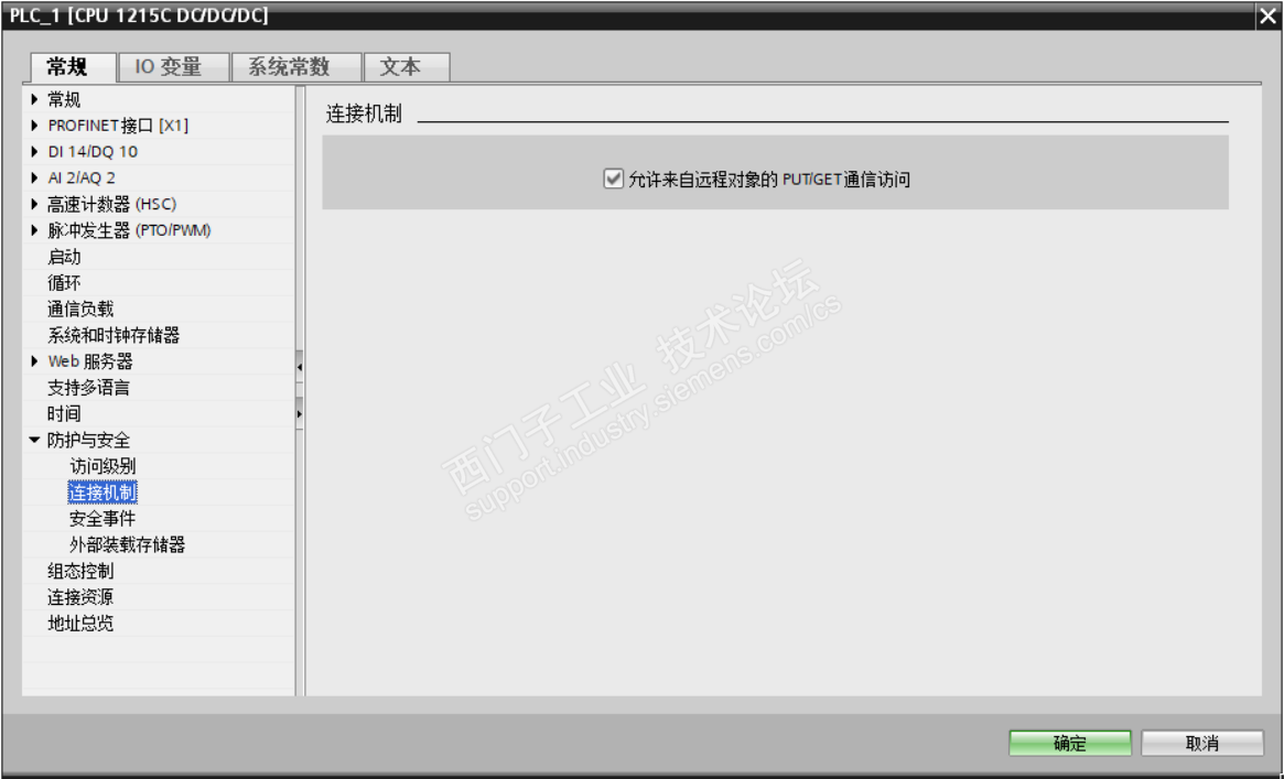

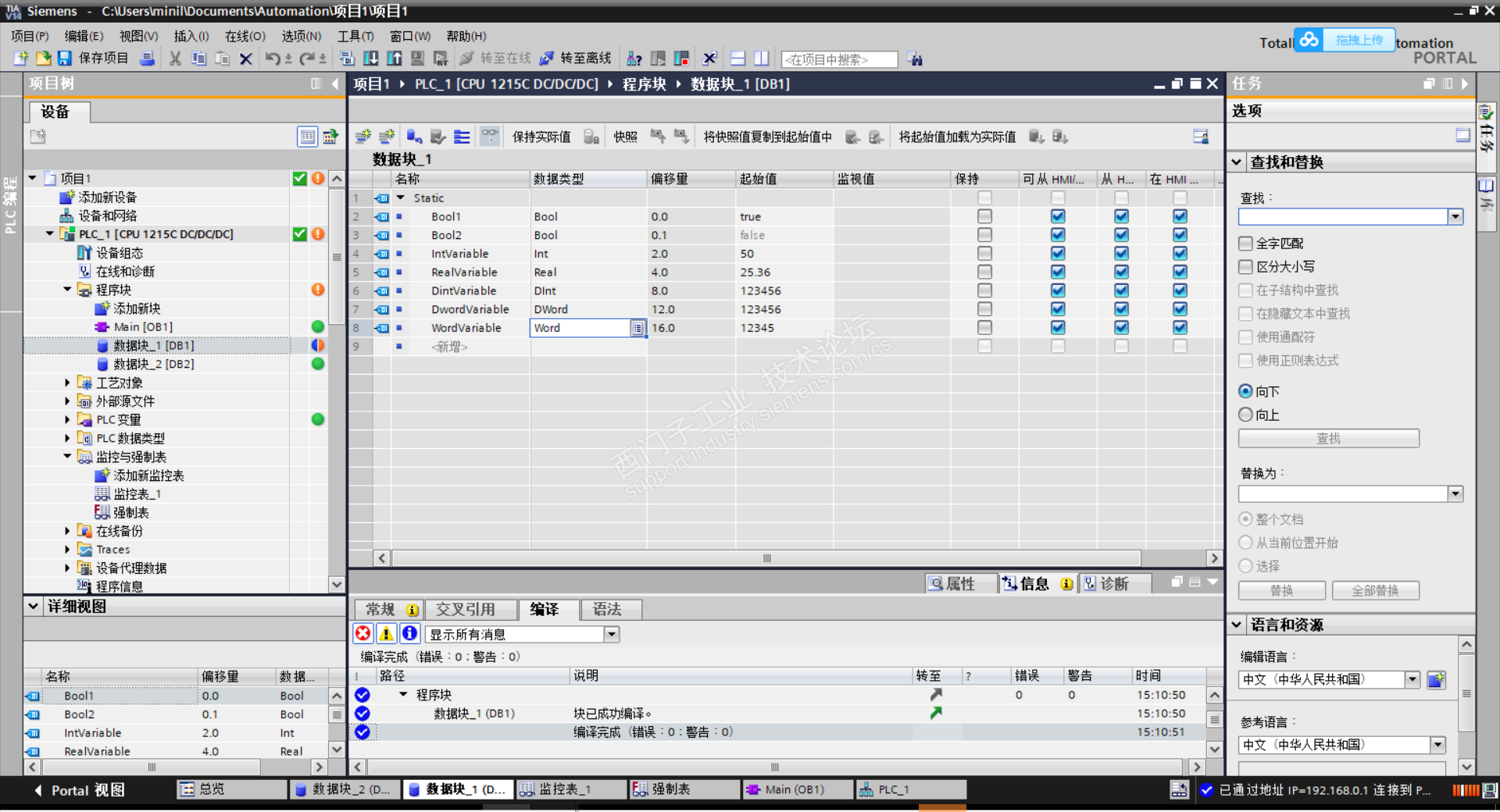

1. 选中组态的PLC设备,常规下找到防护与安全,选择允许从远程伙伴使用PUT/GET通信访问

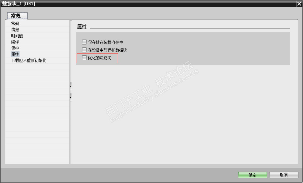

2. 建立的数据块文件,右键属性,需要取消优化的块访问选项,使用绝对地址
软件交互使用

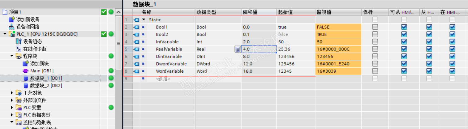

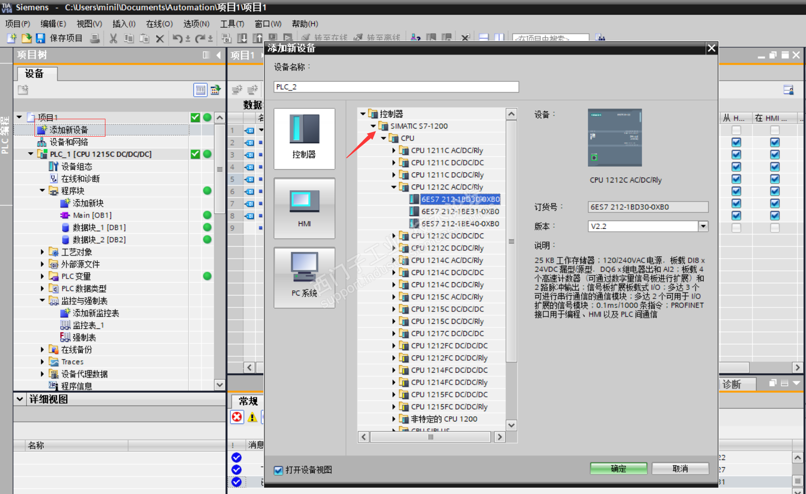

第一步: TIA Portal 新建项目,选择需要通讯的设备型号
 第二步:添加数据块
第三步:添加数据类型之后,点击编辑,生成偏移量(Offset),后面获取单个数值时需要

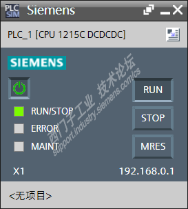

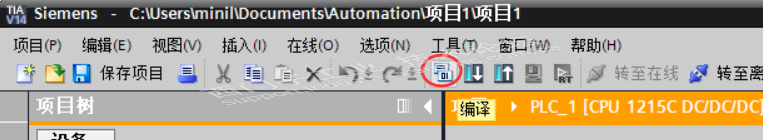

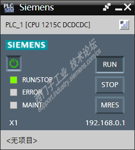

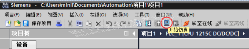

第四步:开始仿真,点击之后会自动打开S7-PLCSIM,根据提示点击“装载”,点“完成
第五步:在S7-PLCSIM上点击RUN,运行设备仿真环境

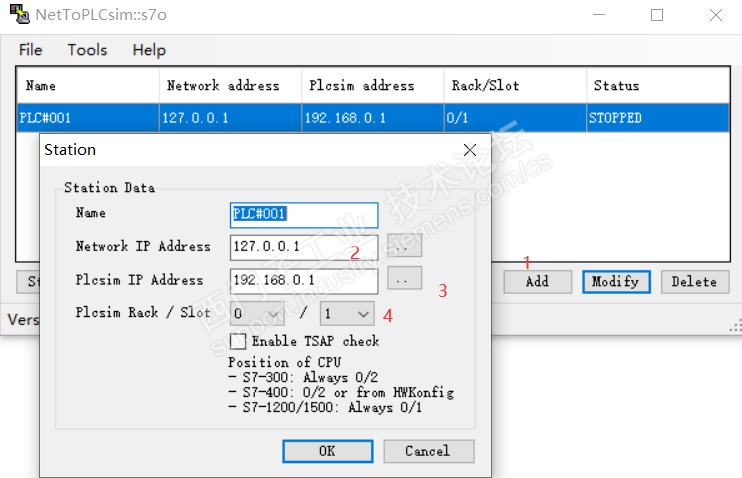

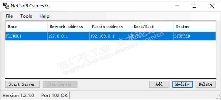

第六步:设置 NetToPLCsim
  6.1 点击 Add,添加连接到PLCSIM环境
  6.2 NetWork IP Address 手写填为本机(127.0.0.1)
  6.3 Plcsim Ip Address 点击后面两点,选择192.168.0.1 TCP/IP,必须要在仿真环境运行之后才能选择
  6.4 根据不同设备型号设置 Rack / Slot ,我是S7-1200,设置 0 / 1

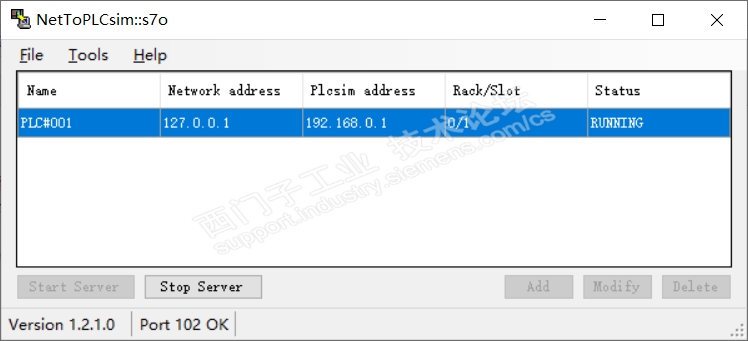

 第七步:开启服务,这里也很坑! 如果没有按顺序操作,也能Start Server,但是编码时连接不到。最开始不懂仿真设备,在这里研究了好久,Demo硬是连不上
