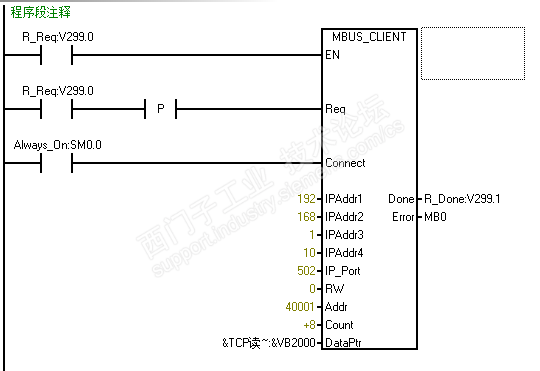

程序采用轮询方式,读取和写入数据。通过使用第三方的测试软件和CAN信号模块进行测试,数据可以正常的读取和写入。

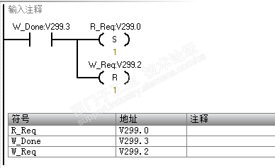

首次上电,触发读取模块使能信号
接收数据指令调用
读取完成,复位读取使能,触发写入指令使能

写入完成,复位写入使能,触发读取指令使能
