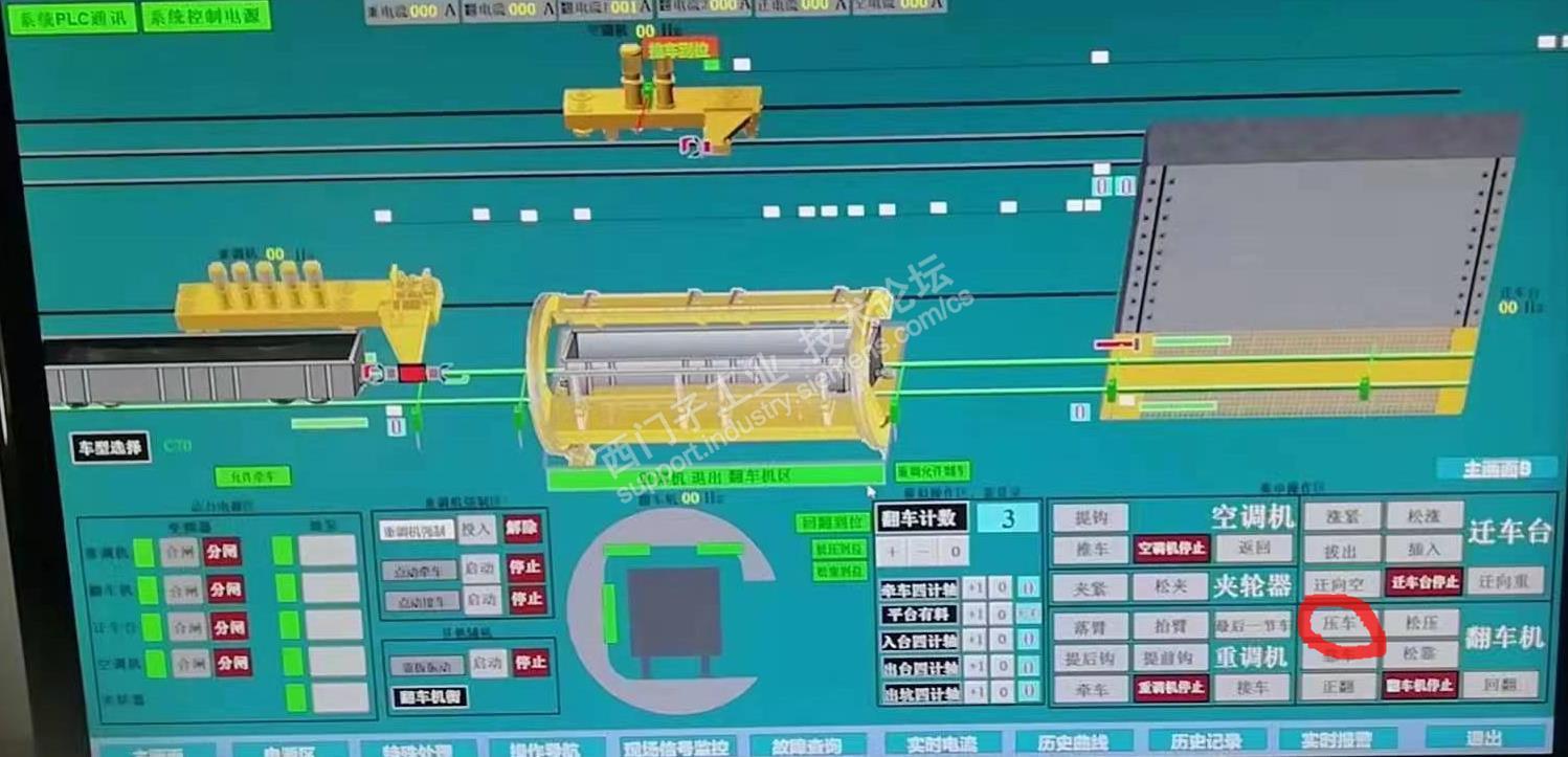

     记得那也是个冬天,当天晚上我值夜班,大约是凌晨两点钟,值长打电话,说是翻车机的压车梁无法工作,在计算机上发出压车指令,就地设备没反应,因为卸火车,这是个比较严肃的工作,一刻也不能耽搁,所以我和同事从被窝爬起来,由于路途较远,再加上外面的气温在零下十几度,所以驱车赶往翻车机现场,在画面上发指令,果真没反应,

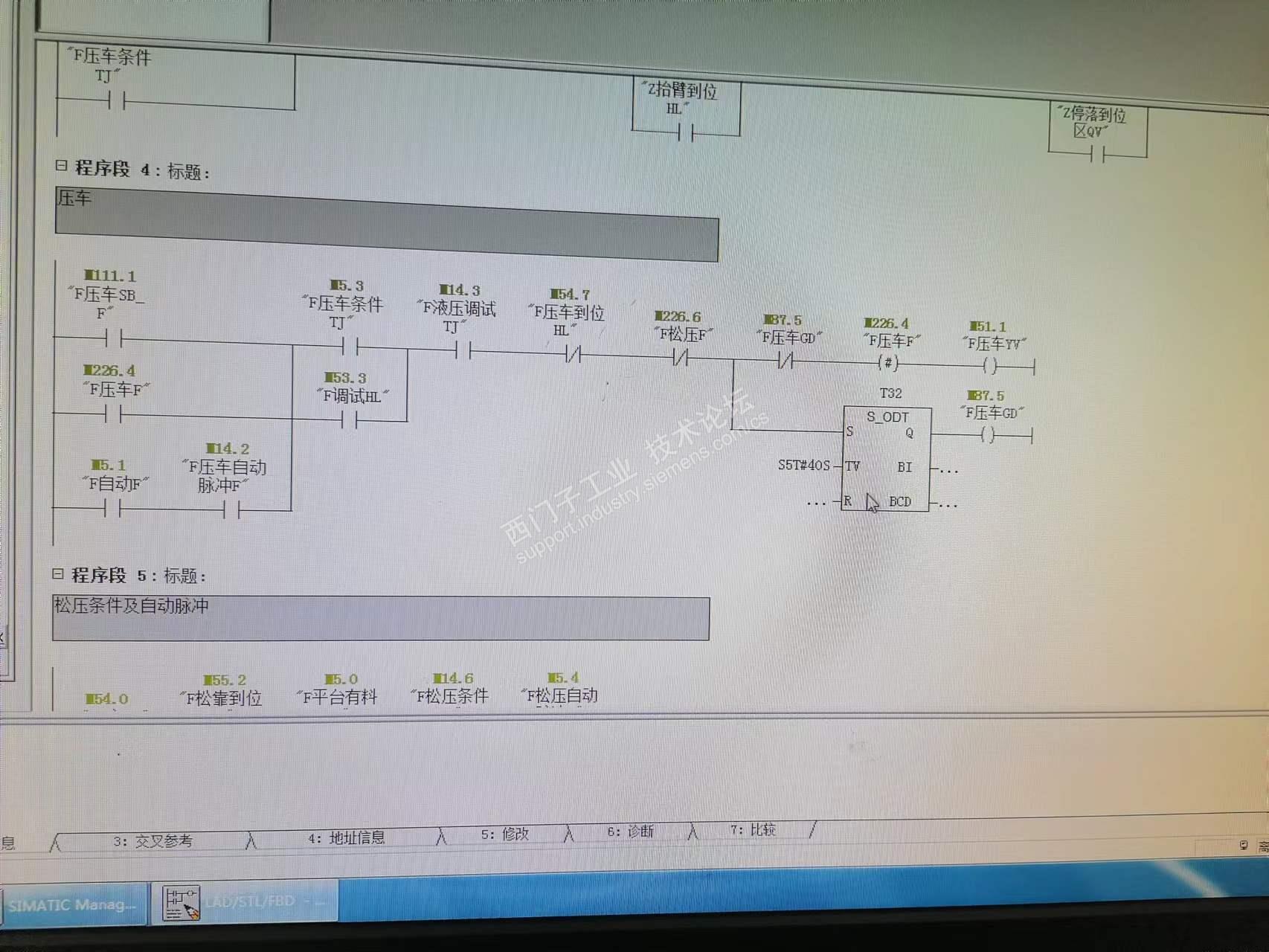

也检查了plc,也没有报警,工作正常,打开S7管理器,看了压车输出线圈也能正常的输出,

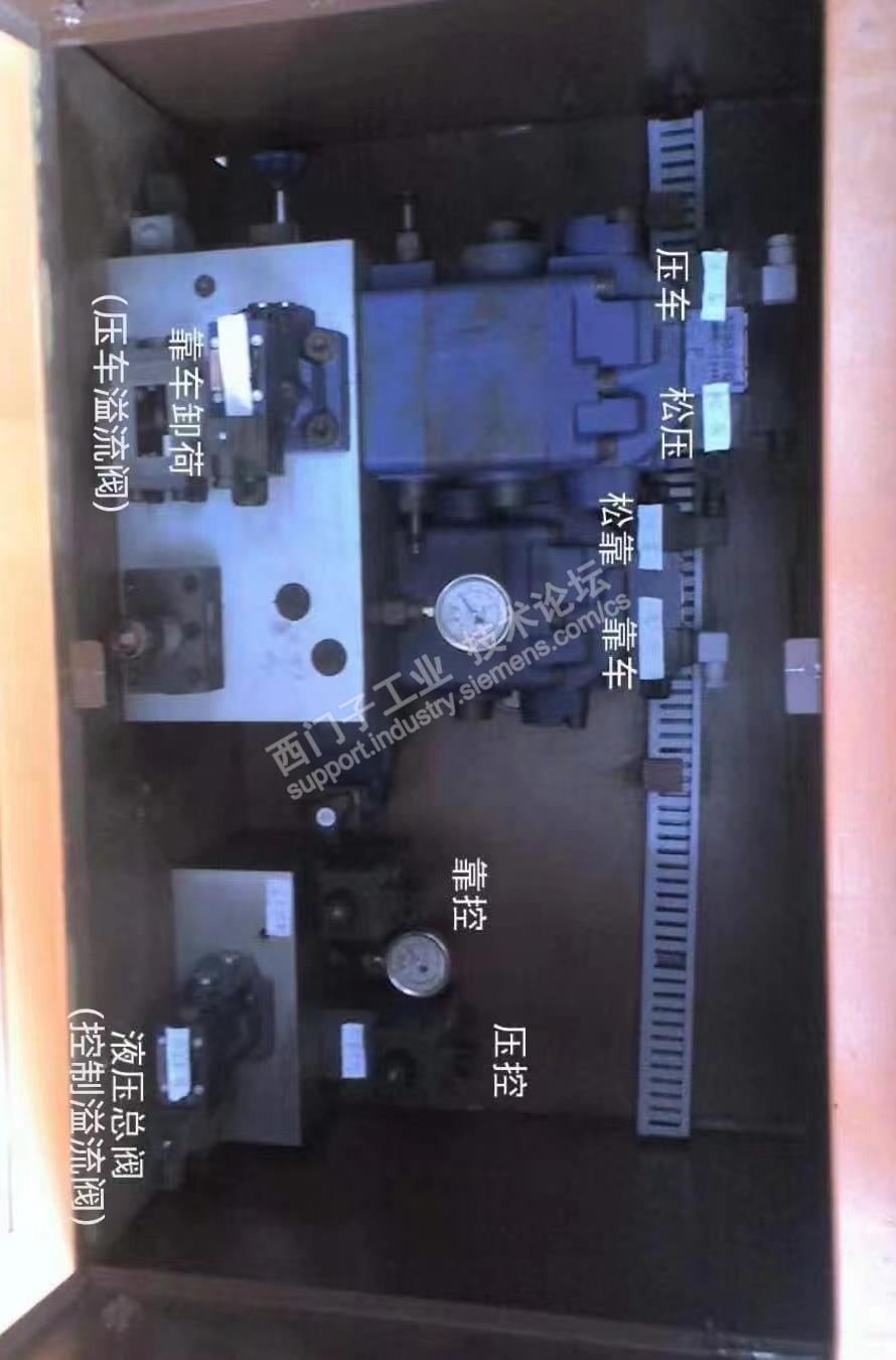

此时我悬着的心落了下来,只要plc自身没有问题,问题就简单了,电磁阀不动作,不外乎就是电磁阀的线圈烧坏,或者是接线断开,再者就是机务的电磁阀体卡涩,导致阀门不动作。结果到就地打开油站的箱子,里边的电磁阀有八九个,一时间也搞不清楚,哪个才是压车电磁阀,于是又回班组找到相应的图纸,
最终才确定哪个是压车的电磁阀,这样来回一个小时过去了,在确定了电磁阀之后,先是手动操作电磁阀的动作开关,压车梁动了,这样就排除了电磁阀体本身卡涩,那么只有线圈和接线的问题了,拔下电磁阀插头,测量线圈的阻值200欧,线圈也正常,问题只能是插头接线断开了,最后果然在打开的压车电磁阀插头里,发现一根接线断开了,于是迅速把它接好了,让控制室发压车指令,压车梁开始动了了,一切正常了,此时差不多凌晨四点了,大家看着设备正常工作了,心里都挺高兴。回到宿舍快四点半了,躺在床上也睡不着,虽然一夜没睡,但是也不困,心里反而挺美,为自己能够处理了这次缺陷而高兴。
