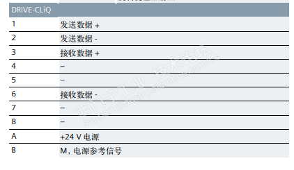

近期调试厂内一套设备,配置了如下电机两台,见铭牌其中,
 其中一台与变频器DRIVE-CLiQ 接口相连时,上电就报警
      现场两台机器,怀疑是DRIVE-CLiQ线路接触不良,用另一台的线对换检测,又是好的。
那么下一步把怀疑不好的线插到另一台DRIVE-CLiQ插口也是好的。换回去又是不行,哦豁,这就不好办了,交叉对换都是好的。现场线路已经固定走线,怎么办呢。和供应商联系,说过几天过来帮忙检查。
    几天过后,供应商工程师现场服务,以上操作又来了一遍,故障依旧。不过当时我提出了两根线交叉互换都是可以的并不代表线本身没有问题,是不是还是接插线有问题。为什么这么考虑问题呢,因为我相信交流伺服电机生产商出厂前肯定是有质量检验的,即一定无故障运转过。工程师问还有没有多余的线,突然想起来,生产线的后道还有一套线,只是已经固定完成,要取出线这就要剪开固定线,线路七八米长,哎,一顿操作猛如虎取下线路,继续倒换测试,插到不行的交流伺服上,也是没有故障。进一步怀疑DRIVE-CLiQ连接线有问题了。服务工程师仔细比较了电机侧的插头发现插头所用的紧固外壳并不完全一样,我就问这是怎么回事呢?对方供应商说线是定制的。哦豁,这就基本对上了。。。,验证发现电机报故障的那一台,不灵的那根线和好的线插到底咔哒声音比较的话小一点,。。。原来是使用了不标准的配线接口,接口有变形,导致插接不良。至此问题找到。
