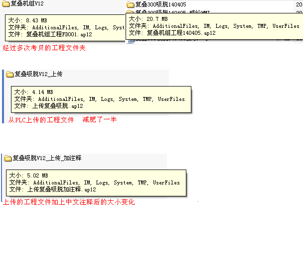

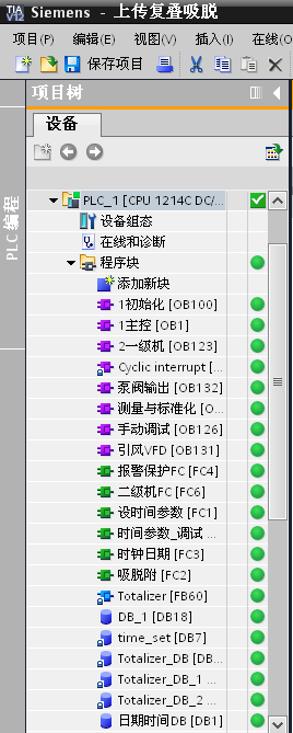

分享一个小小心得体会。最近发现,工程文件经过多次考贝修改后,文件夹容量越来越大,虽然说只大了十几M,工程项目多了不但占用磁盘空间,备份到U盘时既占地儿又也占时间。但找不到其肥胖的原因,工程文件一天天胖起来,如何是好?左思右想觉得在PLC中运行的程序不会太大,所以蒙生起借助PLC给工程文件瘦身的想法,既然想到了就试试看吧。步骤如下:1、将要减肥的工程文件下载到PLC;2、新建一个工程项目,硬件组态要与上面工程的硬件一致。3、联机后上传工程项目,并转到在线做比较,看看离线与在线是否一样。4、保存新建的项目。现在去看,你的工程文件的身材瘦了许多。在此之后还发现早期版本的工程文件在V12_SP1_UPD3中做升级也能明显疲身。
