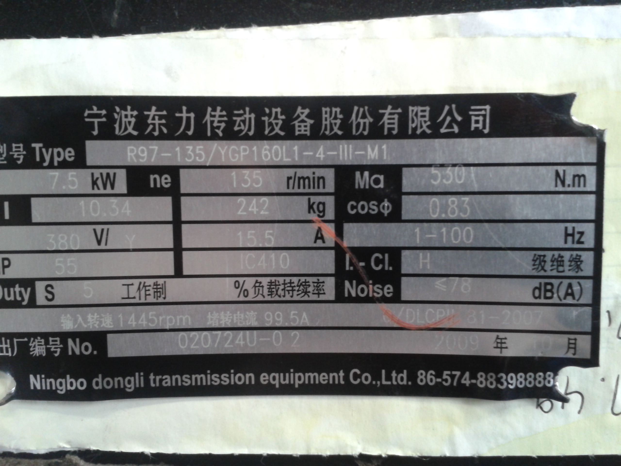

YGP系列辊道用变频调速三相异步电动机
适用于频繁起制动、正反转、反接制动等恶劣条件下连续或断续工作,具有较
大的调速范围和过载能力,以及有较高的机械强度,是冶金工业辊道传送的变频专用电机,也可用于其它类似机械设备上。
看图更清晰
