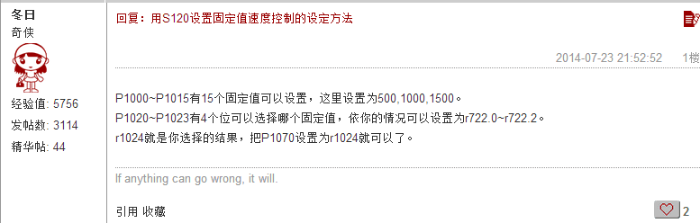

我用的是伺服电机,由于接触的时间比较短,所以对一些参数设置不太清楚,我按照网友的建议设置好参数后,运行。但是只要一启动就出现错误代码F07450(A):LR: Standstill monitoring has responded,到现在也没找到错误根源也开通了扩展通道!如下图所示。
