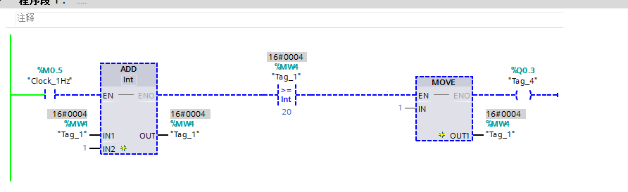

以下是引用小豆苗在2016-03-29 15:56:59的发言 >1楼
脉冲上升沿做累加,当大于20,mw4赋值1
是下面这样写吗:
