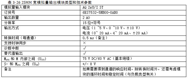

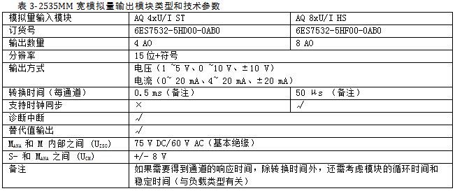

  S7-1500 PLC/ET200 MP的模拟量输入模块型号以“SM532”开头,“5”表示为S7-1500系列,“3”表示为模拟量,“2”表示为输出类型。35MM、25MM宽模块类型和技术参数分别参考表3- 25和表3- 26。

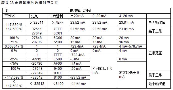

  • 电流信号的数模对应关系参考表3- 28。
