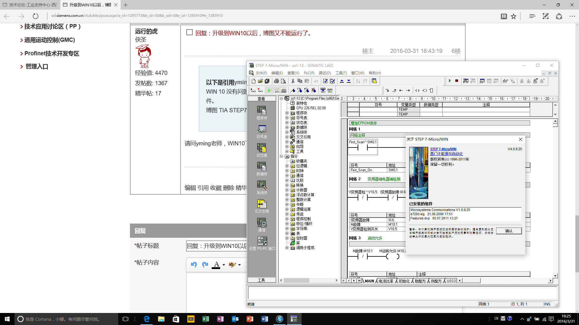

以下是引用远行的虎在2016-03-31 16:43:19的发言 >
请问yming老师,WIN10下可以安装 MICROWIN 4.0吗?一旦装错就太难卸载了,我都怕了。
我安装是没有遇到问题。
没装任何杀毒软件。用的是WIN 10;微软自带的。
笔记本呢,也没有串口。所以就用个转换器 USB-RS232,再接200的编程电缆。
自应用 S7 1200之后,只是对从前客户的S7 200 设备维护使用。
