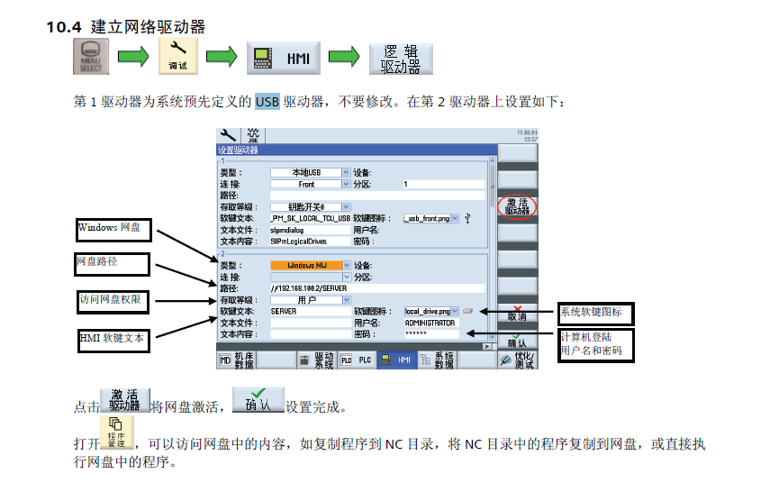

 接触到一台828D的机床,备份完程序后,想把备份程序拷贝出来,但是U盘插上去显示无法访问驱动。根据简易调试手册,也激活了驱动器,但是在PPU前面还是后面都是插上U盘后,还是打开在系统数据中显示,无法访问到驱动器,请大家指点一下原因,谢谢了!
