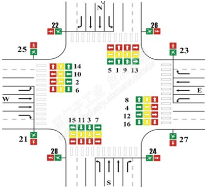

举个例子来说,十字路口的交通信号灯会对控制交通流量起到非常重要的作用。现在南京的交通信号灯几乎都使用自动化控制。为了四个路口的道路通行顺利,就需要对信号灯进行周期性的控制。所以在交通类广播节目报路况的时候,某某路口是否拥堵总是用一个信号周期能否通过路口来衡量,一个信号周期就是指从两次指示可以通行的绿灯亮起时,它们之间的时间间隔,也算是路**通指挥系统的总线周期。这个周期设得过短,那么每次通行的车辆不多,过长的话则每次等待的时间又会很长。所以说交通信号周期的设置是否合理,将直接影响这个路口的交通通行效率。
回过头来先看看PROFINET IO系统的总线周期,优化总线周期可以有效地减少网络负载。IO系统是通过节拍确定传输数据的快慢,而节拍又通过发送时间因子计算得出,如何选择合适的系统通信周期主要是通过IO控制器的运行周期决定,需要比IO控制器运行周期至少快两倍。比方说PLC的运行周期为20ms,那么更新时间最好选8ms,这样控制器就能按照期望的更新时间来控制IO设备,当然也可以选4ms、2ms、1ms,但会增加很多不必要的流量。
