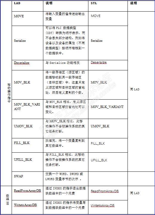

移动指令用于将输入端(源区域)的值复制到输出端(目的区域)指定的地址中。与S7-300/400相比,S7-1500的移动操作指令更加丰富,参考表6- 6。
表6- 6S7-1500移动操作指令

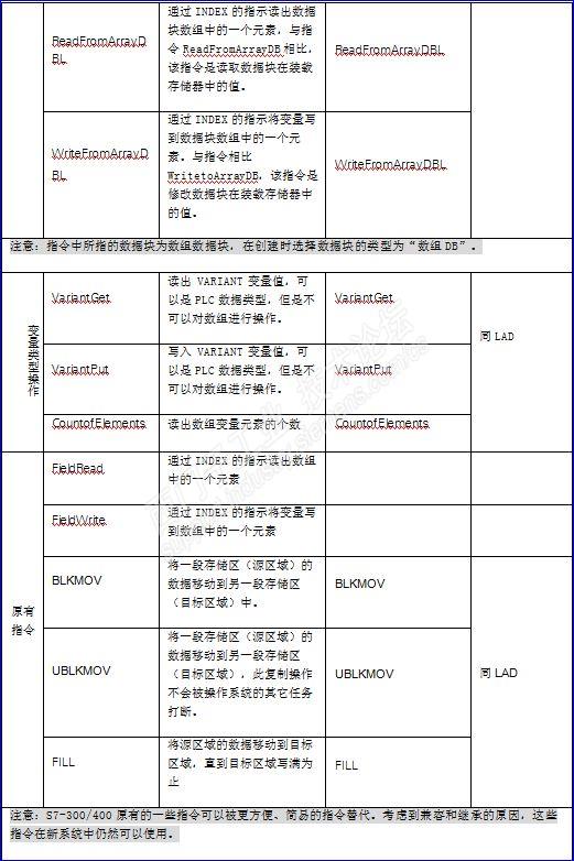

除移动指令外,在STL中还保留对累加器和地址寄存器的操作指令,参考表6- 7。
表6- 7  S7-1500 STL加载和传送指令
