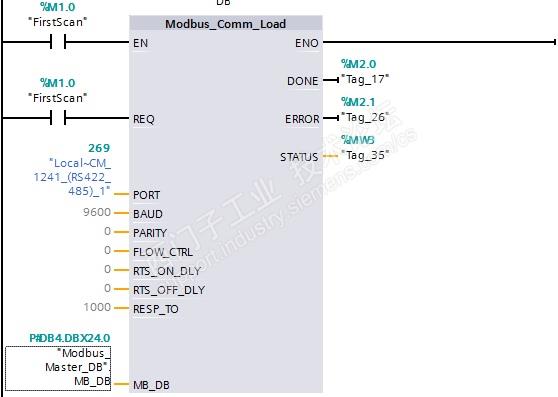

这个问题解决了,我在硬件组态里重新编译一下,再下载了一次就好了。但是新问题来了,端口初始化总是不成功。

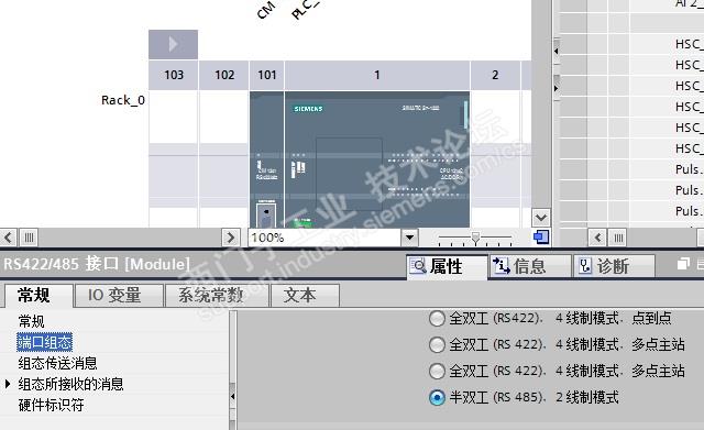

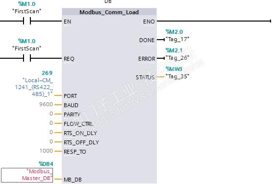

PLC为1200,通讯模块CM1241做MASTER通过MODBUS RTU读取第三方数据,但是模块上的RX/TX从来没亮过,用Firstscan调用的COMM-DB,在线监测时发现STATUS竟然是16#7001,我在帮助里看到COMM-LOAD的MB-DB引脚是直接连接MASTER DB,但是我在组态时编译不过去,只能调用MASTER DB里的MB-DB才能通过。
