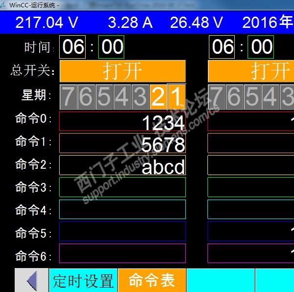

  大家好,今天我在WinCC连接S200遇到个棘手的问题,向大家探讨一下。
怎么说呢,最近在家里改进一下我的自动控制系统,想让系统在某个时间执行几个命令。在PC Access定义几个个10字节连续地址的字符串,如下图的命令0-7.
我在WinCC里把他们分别分别从命令0定义到7按顺序,设置为不同的值,如下图:

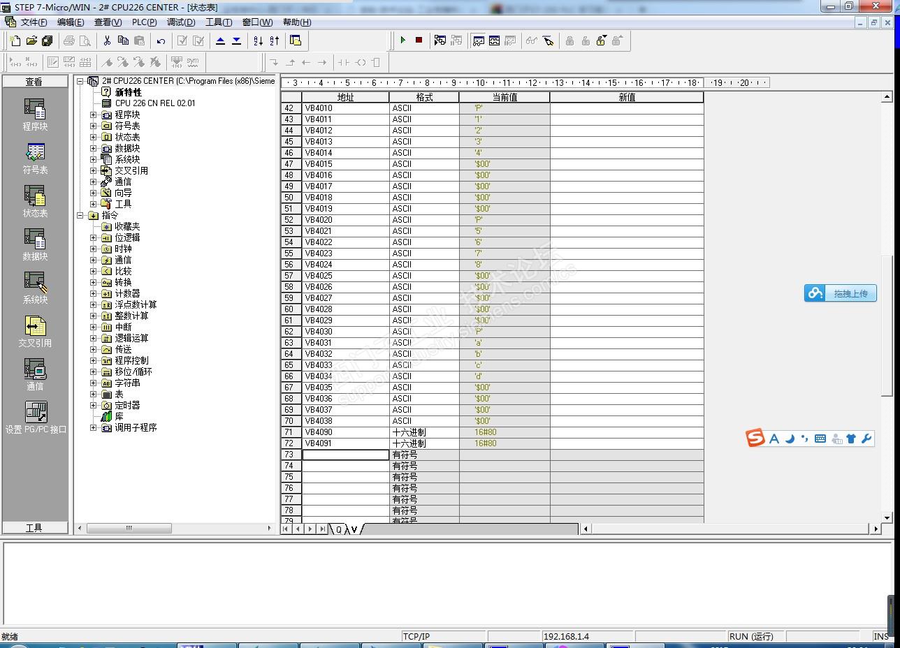

打开MicroWin监控的时候发现也确实对了,为了验证问题的所在,我在MicroWin中手动写入VB4090和VB4091为16#80.如下图:

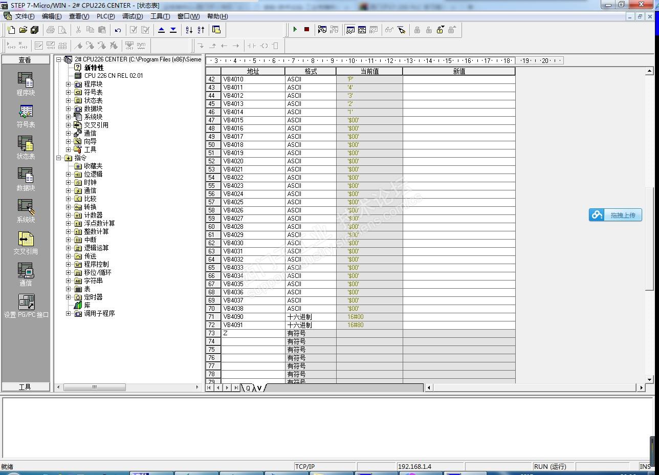

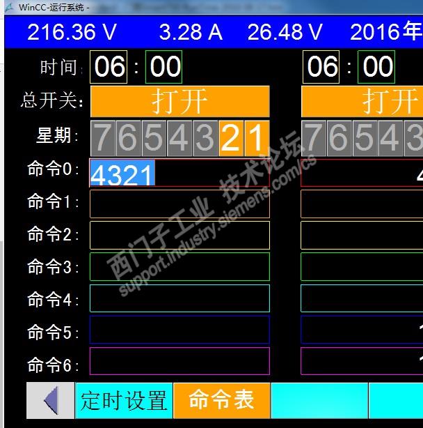

可是我在WinCC的IO域再次设定命令0字符串的时候,命令1到6的值也全变成了0,甚至VB4090的值也变成了0.我想是不是PC Access默认的字符串为80个字节。如下图:
求助大伙这是哪里的问题,可否调整字符串的长度。小的感激不尽。
