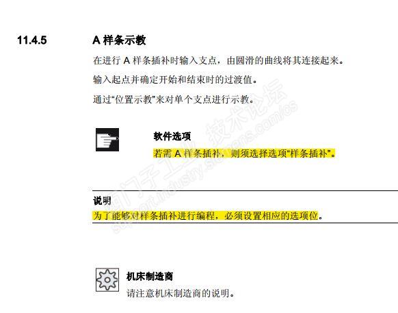

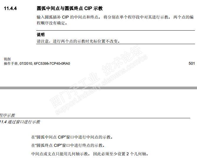

这是840dSL上的说明,840D上有没有这样的软键呢?
