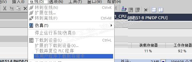

以下是引用zhangli0在2016-10-12 09:47:55的发言 >4楼
装载内存相当于电脑的硬盘,工作内存相当于电脑的内存。你的工作内存快满了,使用171036,总计196608,说明你的cup配置有点低了。而装载内存使用了约200k,所以你应该是cpu提高一个档次,mmc卡用512k就行了。
另外:如果你用step7的话,符号表是不能下载到plc的。
今天到了92%,扫描周期在10-14ms左右。
最大可以用到多少呢?100%?
今天下载OB1提示空间不足,只好删除后再下载才行。
这个项目不打算换了。
扫描周期长,对设备来说安全吗?
谢谢!
符号表保存到卡里,是从这操作吗?
